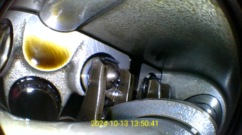

Еще у вас клапана на роликовых толкателях
Всё, что смог увидеть через масло заливную горловину.
