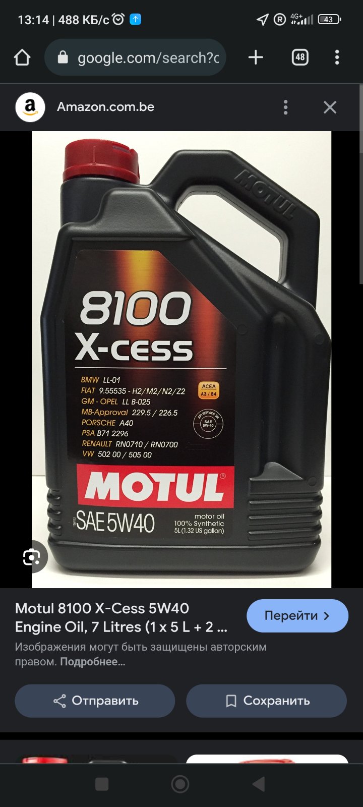

Motul 8100 5w40 для Peugeot 1.6 HDI 8 кл
Всем привет! Недавно купил пыжик. Первое масло после Европы залил по мануалу - Total 5W30 INEO ECS. Но хотелось бы заливать масло, которое угодит двигателю, а не экологии.
1) Пежо 5008 2014
2) 1.6 HDI DV6C 8 клапанов
3) 3.75 л
4) Беларусь, -20, +35°С
5) Город/трасса 35/65
6) 9-10 тыс
7) Есть сажевый (не переживаю за живучесть) и ЕГР
8) Есть возможность купить во Франции оригинальный Тотал, Эльф, Мотюль, Шелл.
9) В сервисной книге Total с допуском С2
Краем уха в чатах слышал, что многие любители дизельных Пежо переходят на 5W40 в замен 5W30, якобы оно лучше себя ведёт летом. Ещё там же краем уха слышал, что вместо С2 лучше лить А5/В5. Планировал перейти на Total Quartz 9000. Но подвернулось по очень сладкой цене Motul 8100 5W40, оно с допуском А3/В4. Так вот вопрос будет ли мотор чувствовать себя лучше на масле Motul по сравнению с Total ECS? Ещё остаётся вариант по менее сладкой цене приобрести Total Quartz 9000. Про грузовой Тотал я уже читал в комментах, но его я вряд ли найду в малой таре и по хорошей цене

Не поверите, конкретно этому дизелю без разницы на чем ездить. Оптимальный вариант по цене/доступности и качества это масло с допуском АСЕА С3, вязкость не принципиальна. Производитель так же не принципиален, главное чтоб допуск был настоящим и масло оригинальным.
А3/В4 не лил бы с точки зрения экологии. Но и бонусов по «защите» оно тоже не несет, даже большинство А3/В4 имеют меньший ресурс в дизеле, из-за меньшего колличества дисперсантов в общей массе.
