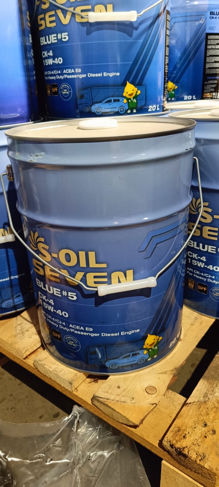

Дизель. Ему минеральное масло да на базе погуще только на пользу. В тёплое время года, во всяком случае. Тем более, что в подделке нормальный, пускай и не сильно современный, пакет присадок. Можно взять на вооружение и летом кататься на дизельных маслах 15W40. Их и в неподдельных вариантах с современными дизельными допусками для коммерческого автотранспорта навалом. Глядишь, износ ещё вдвое сократится.
ТоварищRubicon2024 , надо пробовать на лето вот такое маслице:
густая минералка среднезольная.
