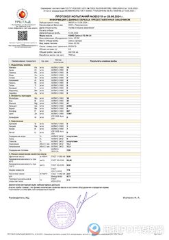

KSMG Optimal FE 0W-30 отработка на Volvo XC-90 (бензин) после 7 000 км
KSMG Optimal FE 0W-30 (АСЕА А5/В5, API SL, Бельгия) отработка на Volvo XC-90 (бензин) после 7 000 км
Автомобиль: Volvo XC-90
Двигатель: B5254T9 бензин
Общий – более 242 000 км.
Пробег на масле: 7 000 км
Моточасы: в районе 280 м/ч
Средняя скорость: около 25 км/ч
Израсходованное топливо: не вел подсчет
Доливки масла: нет
Присутствие отложений в двигателе ДО: не известно
Присутствие отложений в двигателе ПОСЛЕ: не известно
Автозапуск по времени: нет
Наличие чип-тюнинга: нет
Предпусковые подогревы: нет
Период эксплуатации: с марта по июль 2024 г
Срок эксплуатации: около 5 месяце
Топливо: Лукой 95-й
Режимы: 90% город, остальное трасса
Фильтр масляный - оригинал
Фильтр воздушный - MANN
Марка антифриза: g12+
Объем заливаемого масла: 5,5 л
Отбор масла: слив с картера
Отбор масла проходил с теплого двигателя
Промывка промывочным маслом: нет
Присадки: нет
Что было до этого : Valvoline SYNPOWER FE SAE 5W-30
Изменено пользователем Северянин
Всё красиво!
Классное, крепкое масло :good2:
