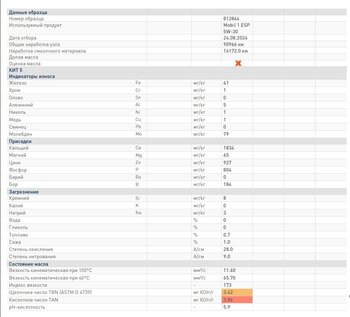

Популярное сообщение Димдим 261 Опубликовано: 2 сентября 2024 Популярное сообщение Поделиться Опубликовано: 2 сентября 2024 (изменено) Mobil1 ESP 5W-30 SN отработка на Renault Duster после 16172 км и 233 м/ч Масло: Mobil1 ESP 5W-30 SN (старая рецептура покупал в озоне до СВО) Автомобиль: Renault Duster 2 дизель 1,5л 2021г. Общий пробег на одометре: 90966 км к концу интервала. Пробег на масле: 16172 км. Моточасы: 233 мч (через приложение сигнализации). Средняя скорость: 69,4 км/ч (разделил пробег на м/ч). Израсходованное топливо: 997 л (расчет исходя из среднего расхода по БК). Доливки масла: нет. Угар: нет. Присутствие отложений в двигателе ДО: не известно. Присутствие отложений в двигателе ПОСЛЕ: не известно. Автозапуск по времени: не использовался. Наличие чип-тюнинга: нет. ГРМ: ремень. Предпусковые подогревы: нет. Период эксплуатации: с 26.02.2024 по 24.08.2024. Срок эксплуатации: 6 месяцев. Топливо: 50% Танеко (50 на 50 московский ТВК и заводской), 40 % ГПН (50 на 50 обычный и g-drive) , Лукойл. Режимы: 99% трасса, 0,9% город + 0,1 грунт. Фильтр масляный: оригинал. Фильтр воздушный: фильтрон (была замена фильтра после 7679 пробега). Марка антифриза: с завода. Объем заливаемого масла: 4,5 литра. Отбор масла: шприцем Жане. Отбор масла проходил с горячего или холодного двигателя?: с теплого двигателя 24.08.2024. Промывка промывочным маслом: делал, см. ниже. Присадки в топливо: с 7 тыс пробега на масле "Байкат" + в конце пробега 3 бака с fulu multi . Присадки в масло: нет. Прожиг противосажевого фильтра: 5 раз. Что было до этого масла: С 0 до 3300 км с 09.08.2022 по 04.09.2022 что-то с завода. С 3300 по 8911 км с 04.09.2022 по 09.11.2021 CASTROL RN-SPEC 5W-30 RN720. С 8911 по 15074 км с 09.11.2021 по 23.02.2022 Neste Pro 5W-30 С4. С 15074 по 22868 км с 23.02.2022 по 28.05.2022 Elf Evolution Full-Tech FE 5W-30. С 22868 по 31311 км с 28.05.2022 по 08.08.2022 SINTEC PLATINUM 5W-30 С3 (на западных присадках). С 31311 по 38156 км с 08.08.2022 по 26.11.2022 EUROREPAR С4 5W-30 с предварительной промывкой пятиминуткой. С 38156 по 44285 км с 26.11.2022 по 27.02.2023 Kroon-oil meganza С4 5W-30 с предварительной 20минутной промывкой маслом SINTEC PLATINUM С3 5W-30 (на китайприсадках) без смены фильтра. С 44285 по 52493 км с 27.02.2023 по 09.06.2023 CWORKS С3 5W-30 (если ОД не наврал). С 52493 по 59829 км с 09.06.2023 по 06.08.2023 Elf Evolution Full-Tech FE 5W-30 французское, разлива 2022 г., точную дату не разобрал. Анализ отработки здесь. С 59840 по 74783 км с 12.08.2023 по 25.02.2024 Mobil1 ESP 5W-30 SP 2023 производства германии, но перед заливкой сделал следующее: промывка пятиминуткой WOG, потом слив отработки, затем проливка остатками 500 мл Neste С4 + 700 мл. SINTEC PLATINUM 5W-30 С3 с западными присадками, затем смена масленого фильтра и заливка SINTEC PLATINUM с3 5W-30 (на китайприсадках) и работа авто 15 минут на холостом ходу, потом слив и опять проливка 500 мл Neste с4 и 30 минут стекания остатков и только потом залил этот мобил. Анализ отработки здесь. С 74794 по 90966 км с 26.02.2024 по 24.08.2024 Mobil1 ESP 5W-30 SN (исследуемая отработка этого масла) в старое залил промывку пятиминутку ruseff, работа на холостых, потом слив, замена фильтра и промывка 15 минут на холостых 4 литрами Танеко премиум ультра ЭКО Син 5-30 с3. Потом слив, замена фильтра, прополоскал дно картере 500 мл Mobil1 ESP 5W-30 SN и после того как эти 500 мл стекли, залил окончательно Mobil1 ESP 5W-30 SN Изменено 2 сентября 2024 пользователем Димдим Количество соженного топлива поправил 19 Ссылка на сообщение

Димдим 261 Опубликовано: 4 сентября 2024 Автор Поделиться Опубликовано: 4 сентября 2024 02.09.2024 в 09:56, torcon сказал: Ну кислотное сразу забраковывай, чушь это, после 200мч, что бы ESP подняло кислотное до 4 Кислотное перепроверили, не особо что-то изменилось. Торкон, всё же у Вас не поменялось мнение, что трасса это лёгкие условия для масла? Может есть нюансы бенз/дизель? На мой взгляд, трасса будет лёгкими условиями если ехать не спешно. Для связки двигатель-коробка Дастера дизеля это 90-110 км/ч, 110 км/ч на 6 передаче это 2.5 тыс оборотов. Ну и собственно результаты анализов с моего дизельного дастера, на мой взгляд, показывают, что даже с промывкой (5минуткой и полноценным маслом с новым масленым фильтром для промывки) и мобилом 15 тыс км и 200-250 м/ч для моих условий (трасса, не тошню, естественно владельцы БМВ на этом месте улыбаются, поэтому добавляю, что не тошню для дизельного дастера) это много. Сейчас залит такой же мобил sn (также с промывкой, фильтрами, только без проливки) , планирую поездить на нём 9 тыс, тем более снова будет м11 и 140 км/ч. Вот в раздумьях как будет себя вести масла сиворкс, синтек, танеко, джи-энержи и насколько их хватит. Когда все эти отработки затевал, думал удостоверюсь, что мобила на 15 тыс с запасом хватит, значит остальных на 10 тыс точняк хватит, теперь сомнения... Ссылка на сообщение
torcon 85 629 Опубликовано: 4 сентября 2024 Поделиться Опубликовано: 4 сентября 2024 Честно, я не верю этой лабе про кислотное... 200мч по трассе без старт стопов и кислотно почти 4ре... откуда? Если послать в УРЦТЭИД то окажется 2... Убивает масло на трассе это большое количество переработанного топлива и высокие температуры. Но, это все равно не толкания-старт-стопы, в городе. Ссылка на сообщение
Димдим 261 Опубликовано: 4 сентября 2024 Автор Поделиться Опубликовано: 4 сентября 2024 10 минут назад, torcon сказал: Честно, я не верю этой лабе про кислотное... 200мч по трассе без старт стопов и кислотно почти 4ре... откуда? Если послать в УРЦТЭИД то окажется 2... Убивает масло на трассе это большое количество переработанного топлива и высокие температуры. Но, это все равно не толкания-старт-стопы, в городе. Отправлять уже нечего. Но в любом случае тогда понадобилось бы третья лаба Да и в итоге, я бы ориентировался на более плохой результат. В общем, я понял, не переубедил Ссылка на сообщение
Balbes_ 424 Опубликовано: 4 сентября 2024 Поделиться Опубликовано: 4 сентября 2024 (изменено) 1 час назад, Димдим сказал: На мой взгляд, трасса будет лёгкими условиями если ехать не спешно. Для связки двигатель-коробка Дастера дизеля это 90-110 км/ч, 110 км/ч на 6 передаче это 2.5 тыс оборотов. Помнится, мы обсуждали результаты ваших диаграмм, каждый остался при своем мнении, но я все же повторюсь - для весогабаритных характеристик данного автомобиля этот мотор довольно слабый, чтобы держать (часто, постоянно) скорость в 130 и выше и это вы сами видите по закрытию егр, т.е. превышение данной скорости является мощностным режимом. Следует учесть, что температуру масла вы не знаете и для двигателя наибольшая нагрузка идет на наивысшей передаче, т.е. подобный режим движения для данной связки авто-мотор-коробка является нагруженным режимом. 1 час назад, Димдим сказал: Вот в раздумьях как будет себя вести масла сиворкс, синтек, танеко, джи-энержи и насколько их хватит. Когда все эти отработки затевал, думал удостоверюсь, что мобила на 15 тыс с запасом хватит, значит остальных на 10 тыс точняк хватит, теперь сомнения... Не знаю, что вы так расстроились. Прекрасный анализ, который подтвердил требования западного производителя менять масло через 15 тыс. и при этом авто отходит свой гарантийный срок. Теперь вы знаете свои граничные условия по пробегу, мч, топливу и условиям эксплуатации и может их интерпретировать на любые изменения. Мне думается, что не должно быть никаких сомнений, что при замене в 10 тыс. масло гарантировано отработает при любых условиях. Изменено 4 сентября 2024 пользователем Balbes_ 1 Ссылка на сообщение
