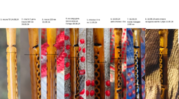

Чтобы нагляднее было с уровнем собрал картинку из трех фото:
1. до поездки (на самом деле фото июньское, уже после забора отработки для анализа, но уровень не менялся, перед каждой поездкой смотрю, а они у меня 99% дальники);
2. на следующий день после описываемой поездки
12.08.2024;
3. пятый день после поездки
16.08.2024.

В общем продолжение чудесатой истории.
После замены масла и поездки в Питер (с чуть даже более высокой скоростью) уровень снова упал. Но как в прошлый раз через 4-5 дней уровень не вернулся на тот же уровень. Только после еще одной поездки на 1100 км со скоростью +- 130 км/ч и 3 дневного стояния на одном месте вернулся.
На первых двух фото сложно угадать уровень, поэтому считаю, что +-мм погоды не делает. Но между 3 и 8 точно можно сказать, что уровень один и тот же.
В общем волшебные феи подливают масло, но не всегда, а по только им известному графику.

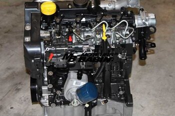

Неа:
8 минут назад, Димдим сказал:
всеми деталями работы клапана не владею (к примеру на каких оборотах он открывается и как обороты перевести в давление и сравнить с давлением от "дунуть").
Я не про перепускной, я про обратный.
1 минуту назад, Mufich сказал:
Неа:
Но он всё равно выше коленвала, наверное через него и стекает.
