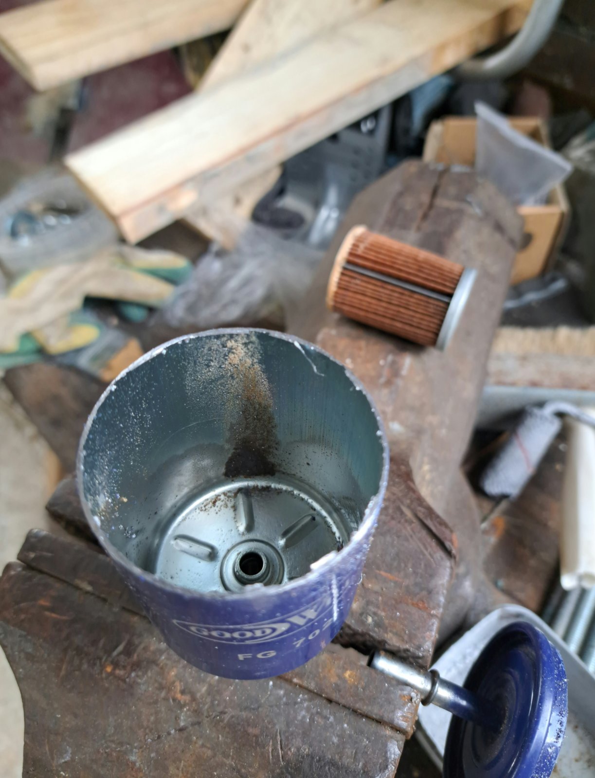

Топливный фильтр Goodwill FG 702 (применяемость в том числе на автомобилях семейства  ВАЗ)  отслужил на катере перед лодочным мотором Honda bf90 не менее 3х лет, так что пробег минимум 200 м.ч., (расход топлива в среднем 15 литров в час),  сколько до меня эксплуатировался первым хозяином не известно, маркировки о дате выпуска на корпусе не нашёл. Был поменян профилактически и вскрыт ради интереса внутреннего устройства и проверки на наличие грязи.
Корпус хорошо прокрашен и изготовлен из очень толстого металла, внутри была обнаружена пружинка поджимающая и центрующая катушку, сама фильтрующая катушка гораздо меньшего диаметра чем корпус (примерно меньше в диаметре на 1 см)  и много крупной грязи. Катушка хорошо проклеена, но при разборке от деформации клей держащий катушку стал крошиться. Справедливости ради до разборки всё было целое, так что свою роль выполняет, кусочки самостоятельно в эксплуатации не отваливаются.
Бумага плотная, без просветов, размер фильтрующей бумаги 5.5 см на 107 см, (588 см.кв.) количество шторок не считал, скреплены металлической пластиной (на фото видно). Со своей ролью фильтр справился, грязи на бумаге, стенках фильтра и донышке было много, внутри же бумага осталась чистая. Выводы делать не буду, судите сами, вдруг кому то будет полезной данная информация, но брать можно.

Добавил фото
Это же вроде китай с британскими корнями? По идее хороший фильтр, но не думаю что будет сильно лучше наших производителей. Тот же цитрон ставил в москвич, на нем батя передвигается на малой родине, стоимость копье
