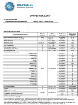

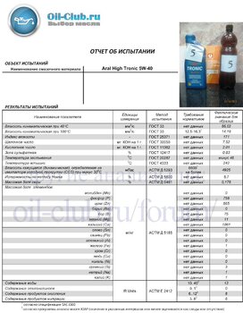

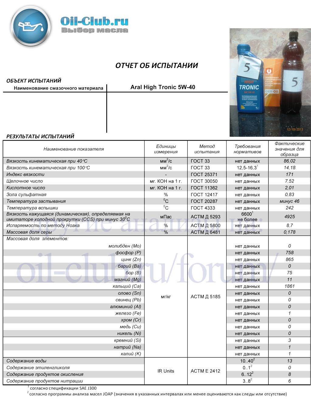

Доброго времени суток. Имеется авто Фиат Линеа с двиглом 1.4 турбо на 120 кобыл. Авто обслуживалось на официале масло заливалось Selenia KPE 5w40 c интервалом 15 тыс. Пробег 120 тысяч (2013 год если что). Это масло тяжело достать и поговаривают что ничего в нем особенного нету, да и стоит необосновано дорого. Двиг не вскрывал но через заливную горловину видно что весь в лаке.  Когда покупал долго не думая сравнил характеристики Селении и нашел примерно похожее по вязкости и допускам Aral Hightronic 5w40 c3. До 7 тысяч двиг масло не ел, но я стрелку выше 4500 об. и не кручу. Но работа мотора мне не нравилась и как только залил это масло. И когда холодает в +-1 градус после простоя пару дней на холодную стучат гидрики секунд 40. Короче хочу попробовать что то иное. Интересуют Ваши мнения  по этому поводу Катализатор на месте но хочу уйти с допуска С3 на полнозольное крепкое масло с хорошим ресурсом.  В наших краях зимой максимум - 15 бывает. Планирую менять с интервалом 8-10 тысяч. Народ советует Shell helix ultra 5w40 но смотрю сильно жидкое вроде. Что ВАЖНЕЕ ВСЕГО для турбомотора? Был бы атмосферник я бы вообще не заморачивался.
