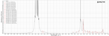

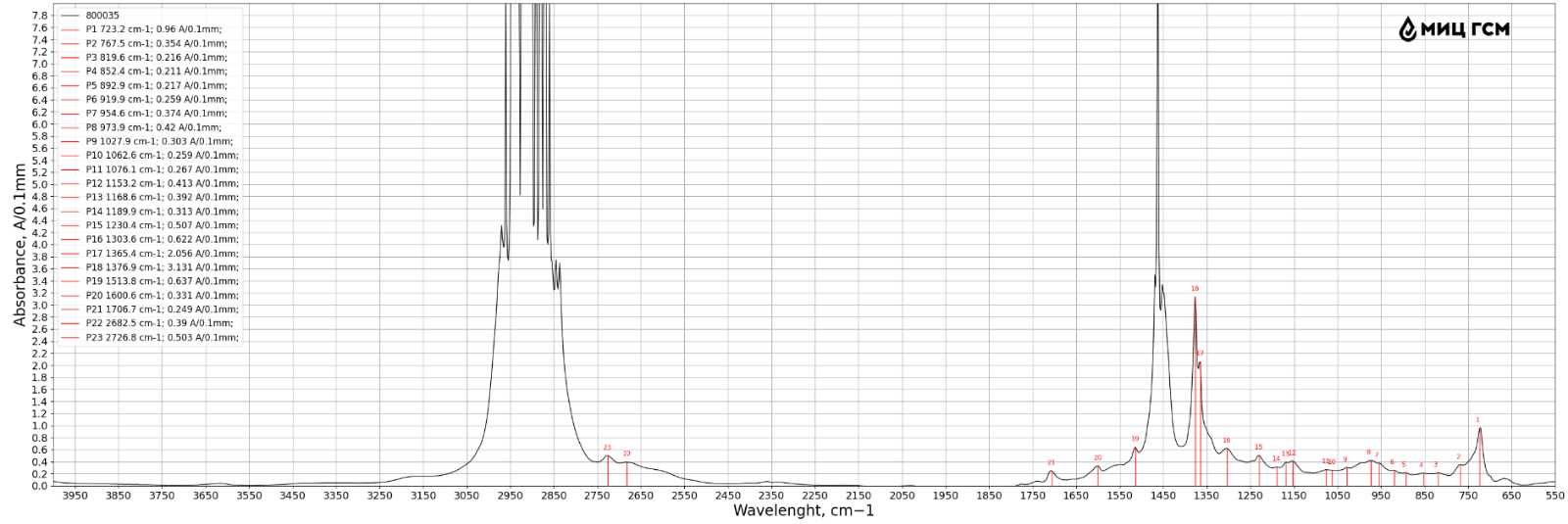

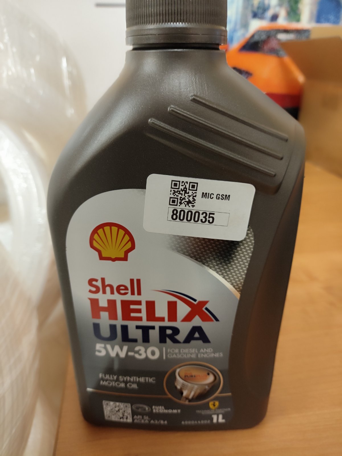

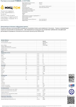

25 июля 20242 г Популярное сообщение Закреплён Shell Helix Ultra 5W-30 свежее Made in Turkey за анализ спасибо ООО "Феникс лубрикантс". Анализ проводил ООО "Феникс лубрикантс". Анализ масла Shell Helix Ultra 5W-30 производства Shell Турция. Масло заявлено как: API SL/CF; ACEA A3/B3, A3/B4; BMW LL-01; MB approval 229.5, 226.5; VW 502.00/505.00; Renault RN0700, RN0710. Meets the requirements of API SN/CF. 1) На железо и алюминий не смотрим - это глюк какой то. Хотя в свежем масле такое возможно, от емкостей при перевозке или смешении в блендере... 2) Вязкость соответствует крепкой 5W-30 стандарта ACEA A3/B4. Вязкость 40С = 67 - об этом красноречиво говорит. Много "густой" высоковязкой базы. 3) Щелочное число = 12,43мгКОН - очень высокое, у масла хорошие моющие/нейтрализующие свойства. Как показывает практика отработок, Shell Helix Ultra снижает щелочное достаточно долго. Такие масла лучше справляются с затянутыми интервалами смены или посредственного качества - топливом. 4) Температура вспышки = 222C - это какая то ошибка лабы, GTL дает более высокую температуру вспышки. Мы тестировали такие масла ранее, температура вспышки у этого масла около 240С. Я бы подумал, что турки где то сплоховали, допустим сделали масло на гидрокрекинге, но температура застывания -57С отметает такие мысли. Это точно GTL. 5) Температура застывания -57С - шикарная. Редко когда увидишь 5W-30 с такими низкотемпературными характеристиками, такое доступно только для ПАО, либо GTL. Shell Helix Ultra можно использовать в Сибири и на Севере, единственно, нужно понимать, что это не 0W-30. То есть, до -30С вязкость достаточная для запуска, в -35С, -40С масло сильно густеет. 6) Вязкость динамическая имитации холодной прокрутки стартером CCS при -30С = 4990мПас - в норме. Подтверждает то, о чем я говорил выше, до -30 -32С можете спокойно запускаться, вязкость еще нормальная. 7) Испаряемость NOACK (испарение масс масла при высокой температуре 250С) = 8% - видно что это не гидрокрекинг, это действительно GTL. При длинных интервалах, естественное испарение минимально, не будет требовать много доливки масла. 8) Содержание серы = 0,239% - среднее. Сера здесь только от богатого пакета присадок. В GTL базовых маслах около-нулевое содержание серы. 9) Пакет присадок Infineum. Он легко узнается, точно такой же используется в Shell Helix Ultra 5W-40. Здесь есть органический молибден снижающий трение. Противоизносные присадки на основе цинка и фосфора ZDDP. Дисперсанты на основе борированных сукцинимидов - удерживают загрязнения во взвеси и помогают содержать двигатель в чистоте. И моющие нейтрализующие присадки на основе кальция и магния. Очень жирный и богатый на ингредиенты пакет присадок. ИК спектр Фурье подтверждает что масло на GTL базе. (здесь еще должно быть много дисперсантов и антиоксидантов, но я по такому спектру пока плохо ориентируюсь.) Вывод: По параметрам и элементам видно, что это оригинальное масло. Не важно из Турции оно или из Германии, Shell он и в Африке Shell. Очень хорошие моющие / нейтрализующие свойства. Долго не срабатывается с пробегом. Чистая от серы GTL база. Хорошее поведение в условиях низких температур. Температура застывания -57С и шустрая CCS. Не угорает ведрами, термостабильность на уровне (если и оно горит, это скорее всего проблема двигателя - несовместимость GTL со старыми сальниками прокладками, задиры в ЦПГ, залегшие кольца итд.). Топовое масло от топового бренда. Цена на момент написания, будете смеяться 2860р. (описание torcon) Артикулы коды для заказа в интернет магазинах: ???
