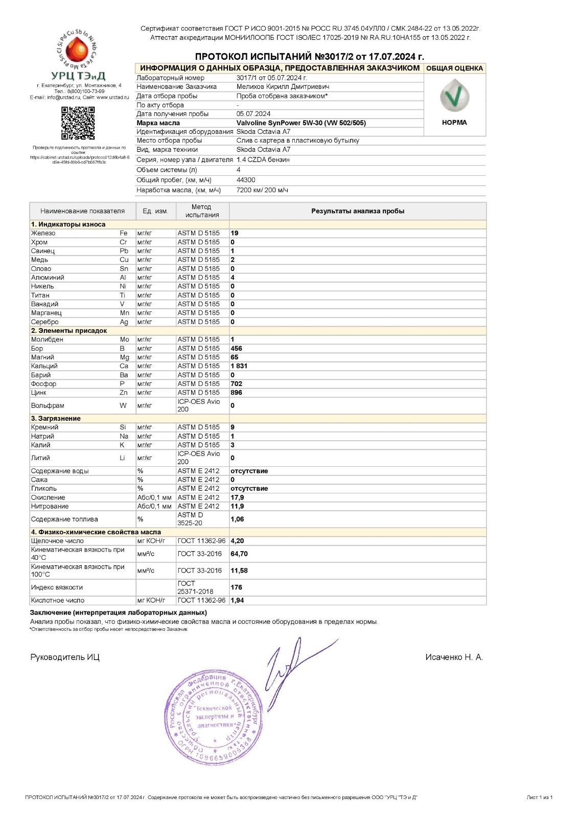

Valvoline SynPower XL-III C3 5W-30 отработка на Skoda Octavia после 7200км
Масло: Valvoline SynPower XL-III C3 5w-30
Автомобиль: Skoda Octavia A7 рест (CZDA)
Общий пробег на одометре: 44 300 к концу интервала.
Пробег на масле: 7 200км
Моточасы: ~200-250 мч
Средняя скорость: ~30-35 км/ч
Израсходованное топливо: ~800 л
Доливки масла: не доливал, расхода масла не было.
Присутствие отложений в двигателе ДО: ДВС идеально чистый
Присутствие отложений в двигателе ПОСЛЕ: так же и осталось после.

Наличие чип-тюнинга: нет.
ГРМ: ремеь.
Предпусковые подогревы: нет.
Период эксплуатации: 06.2023 по 06.2024
Срок эксплуатации: 1 год
Топливо: бензин Лукойл 98-100.
Режимы: 80% город без пробок, 20% трасса. На протяжении всего интервала активно крутился мотор.
Фильтр масляный: MANN
Фильтр воздушный: MANN
Марка антифриза: оригинал
Объем заливаемого масла: 4 литра
Отбор масла: в пластиковую бутылку 0.5л при замене масла.
Отбор масла проходил с горячего или холодного двигателя?: с горячего двигателя, через 10 минут после долгой поездки.
Промывка промывочным маслом: нет
Присадки: нет
Что было до этого масла:
0 - 7 500 - VAG от диллера
7 500 - 15 000 - LM TT 4200
15 000 - 22 500 - VAG от диллера
22 500 - 30 000 - LM TT 4200
30 000 - 37 100 - LM TT 4200
37 100 - 44 300 - это анализируемое масло
Ну что ж. Вроде по износу как у всех. На данном количестве моточасов масло в шкоде выглядит намного живее, чем в моем Опеле на 100 мч. Видимо А14XER и правда убийца масла. Наверное 300 часов масло бы прошло.
Точно не помню, какое масло заливал, помню что Valvoline в белой канистре. По анализам как-будто это Valvoline SynPower XL-III C3 5w-30)
Уважаемые форумчане, что скажете? На мой взгляд, тут и говорить нечего. Масло живое, износ вроде как, как у всех, машина чувствует себя замечательно, крутить мотор, похоже, можно :)
Всё правильно. )
Да, судя по анализу это Valvoline Synpower XL-III который на Infineum P6080A с много бора. Пример.
Судя по тому что бор этот не сильно и сработался, нитрация 12 - тут действительно 200мч.
Можно было и 300мч, смотрите кислотное почти как у свежего масла 1.9, щелочное 4.2 - то есть оно еще полусвежее.
torcon Спасибо! Попробую теперь мч точно замерить и 300 откатать
9 часов назад, KirillOren сказал:
В отработках Синтека из таких же  и аналогичных двигателей железа как минимум в 2 раза меньше даже при большем количестве моточасов. :scratch_one-s_head:

5 часов назад, kos7500 сказал:
Ну тут эксплуатация в 1 год, включая зиму. Город без пробок, но пробеги небольшие, в основном на работу/с работы, расстояние около 2км, на это грешу. А может следы «притирки», всё-таки всего 6 замен масла с автосалона. Машина конца 20 года, покупалась в автосалоне. Кстати говоря, обкатка пренебрегалалась (не я один машиной пользуюсь), машина с 0 пробега крутится довольно активно

2 часа назад, масленкин сказал:
KirillOren  я считаю ,что не корректно так говорить : что типа Валволин это Гав.. а вот Синтек это Крутняк - износ минимум в 2 раза меньше..))
А никто так не говорил. Просто подмечен факт, что на другом масле железа гораздо меньше. ;)
Изменено пользователем kos7500
Так это вообще одинаковые масла на одном пакете если сравнивать конкретно Valvoline SynPower XL-III C3 5W-30 и Sintec Premium C3 5W-30. Одно и тоже не может быть лучше другого.
Разница там есть конечно, Valvoline по любому использует базу Neste, а Sintec Татнефть VHVI-4. Но она не принципиальна.
сравнения если уж и делать ,то на конкретном авто и одинаковых режимах/условиях..
В идеале конечно да. Но статистика заставляет задуматься.
