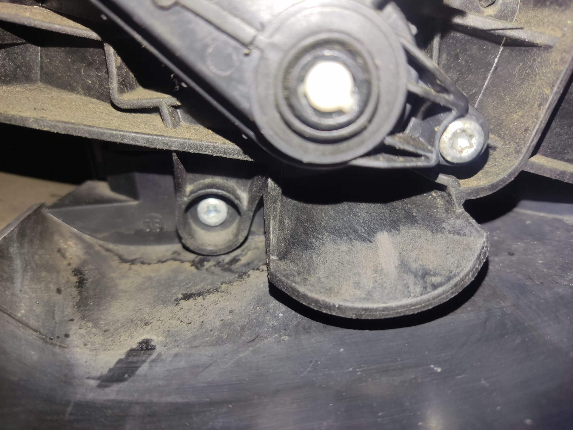

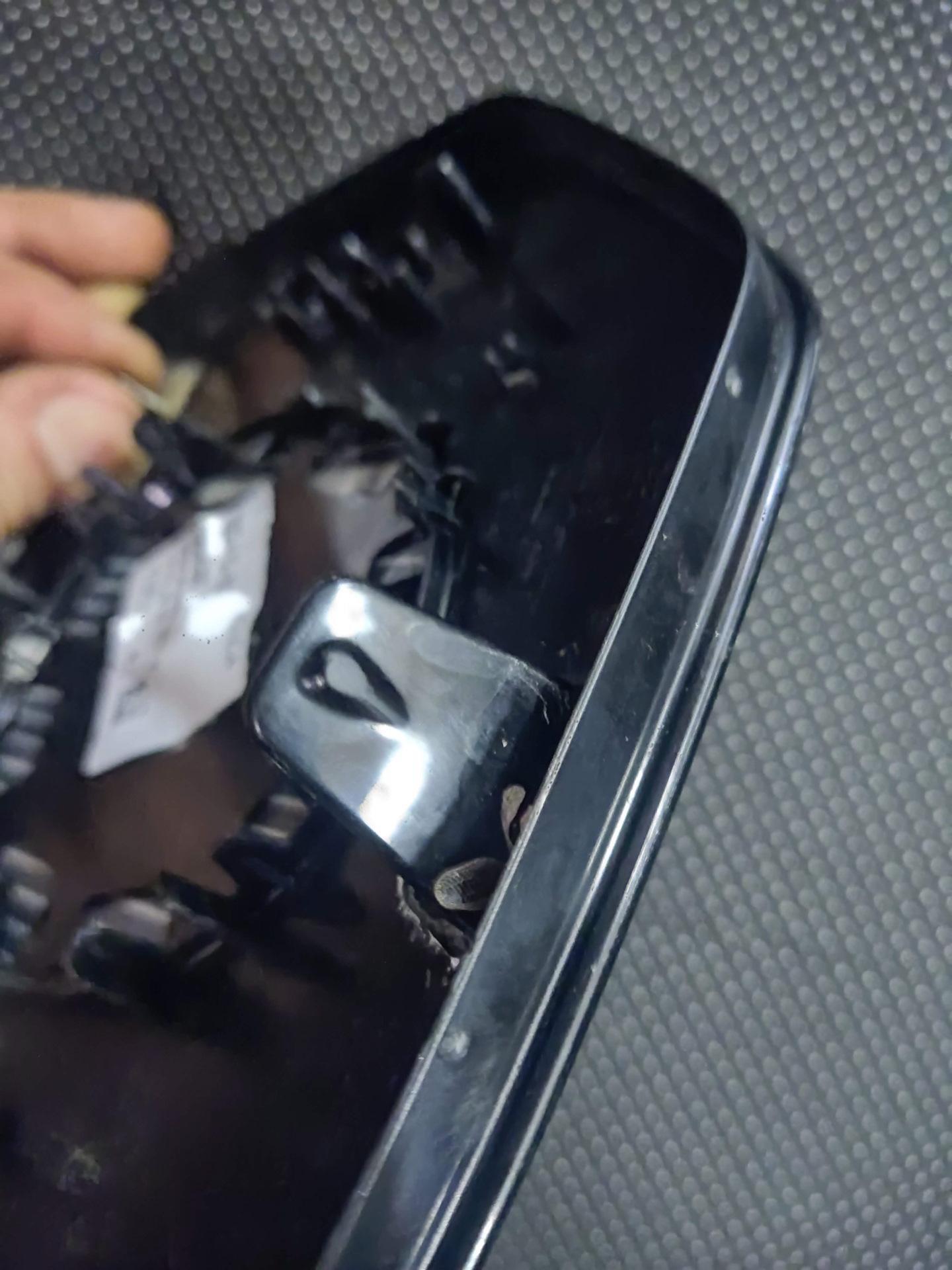

Кажется самая подходящая тема, можно ли использовать Molykote D-321R для нанесения на пластик?
В частности упор зеркального элемента натёр выработку на корпусе бокового зеркала и начал немного подклинивать
фото:
Получается редкое трение пластик/пластик в довольно пыльной среде и как мне кажется идеально должно отработать антифрикционное сухое покрытие, но как смазка поведёт себя с пластиком? Информации по данному вопросу не нашёл..
Изменено пользователем GeBeD
7 часов назад, GeBeD сказал:
Оно довольно твёрдое - на мягкий пластик вряд ли пойдёт. По описанию на металл наносится. Твёрдые частицы просто продавят его на мягком пластике. Плюс ещё не факт, что растворитель из этого Моликота ваши пластики не растворяет.
