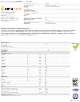

Оригинальный Shell HX8 5w30. В Торжке такой же делали. Вот наш анализ 2018 года.
Все верно. Это формально другой продукт в каталоге Шелл с другим набором спецификаций, допусков и отдельным названием.
HX8 Synthetic 5W-30; HX8 X 5W-30; HX8 A5/B5 5W-30; HX8 ECT 5W-30 это все разные продукты.
Golfreef Бывает! Самому очень хочется посмотреть на полный комплекс показателей анализа. Это получается только на элементый состав и вязкость МИЦ смотрит что бы сделать заключение об оригинальности? Оригинально с их стороны.... Phoenix Lubricants  можно увидеть в нормальном полном анализе масло?

Добрый день! Сделаем полный анализ и выложим его.
МИЦ ГСМ делает полный анализ, но не предоставляет его нам в рамках истории ОЙЛТЕСТГАРАНТИ. закажем полный комплекс.
Phoenix Lubricants спасибо. Можно всё таки в УРЦ, они более точно делают? Ну и анализами которые были ранее проще сравнивать.
