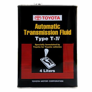

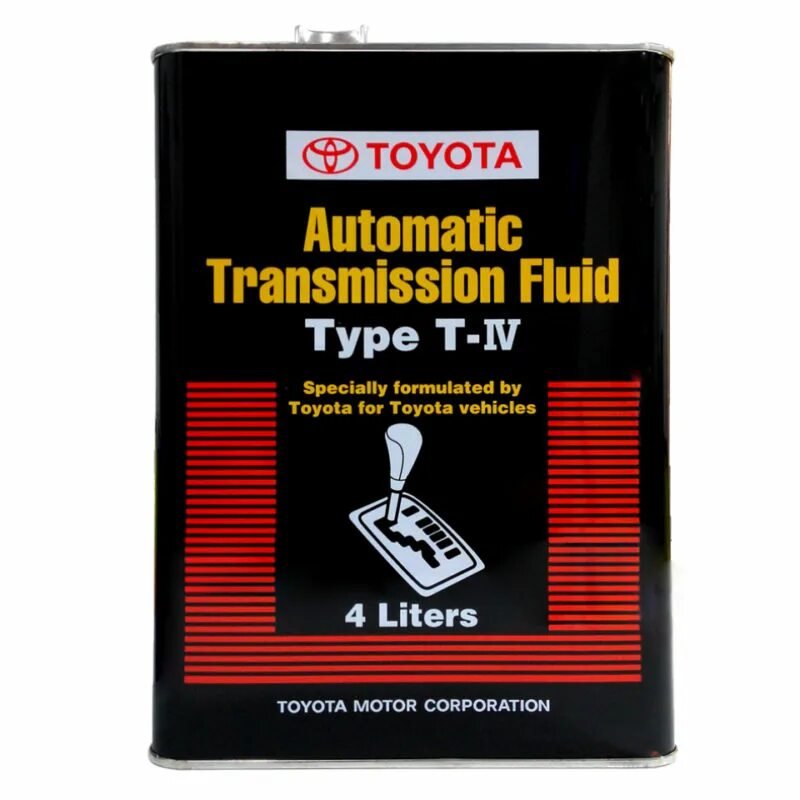

Здравствуйте,почитал,пролистал поиск-не нашел ответа,чем же все таки отличаются масла стандарта Д3 от Т-IV? бытует мнение,что T-IV это такой азиатский аналог Д3 и можно вместо Т4 налить Д3...
подскажите,кто знает?
19 минут назад, ВОЛгофф сказал:
В принципе Т-4, по сути Дексрон 3H....

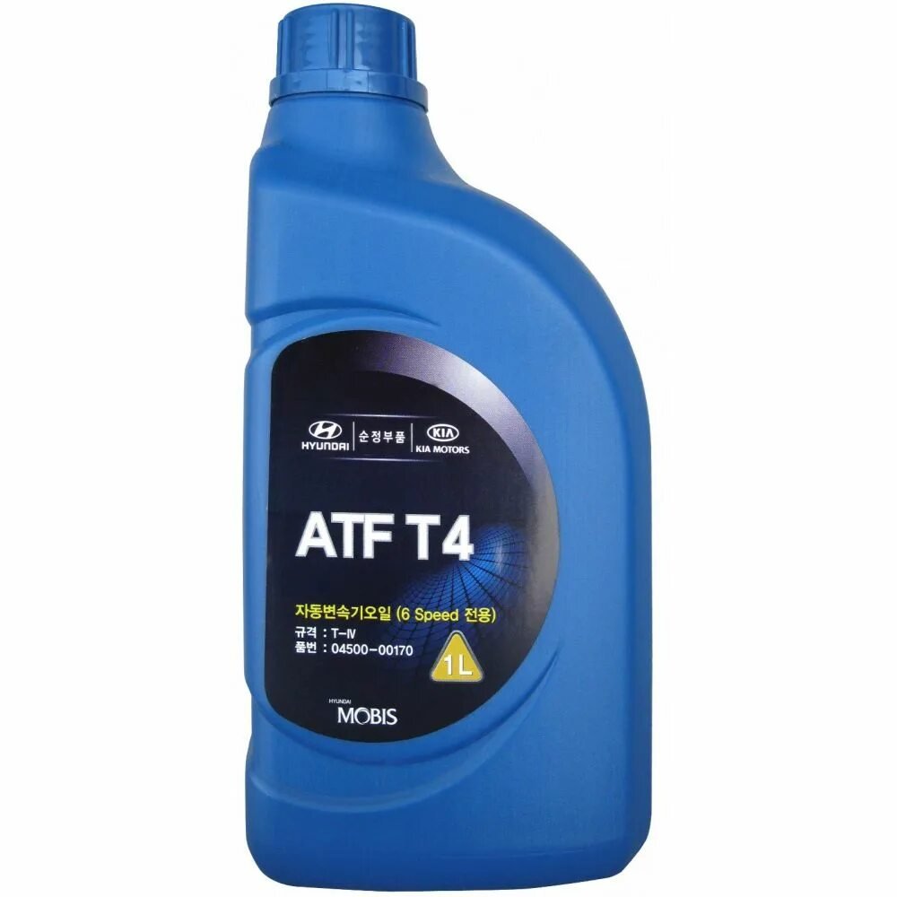

ВОЛгофф  а ещё в эту копилку можно закинуть : sp3, ATF T4 ( не путаем с Toyota T IV).  По факту, одно масло назвали по разному.
CCCP[Ne0] ага, значит Киа-Хундаевские Т3 и Т4 соответствуют SP3 и SP4 Мицубиси?
skorp777 ATF T4 схожа с параметрами SP3, dex3  и так далее с вязкостью при 100° С ~7 сСт. А вот АTF 3 , надо покопать. Вообще, у киа вагон этих АТФ для разных КПП.  Есть как ATF 3, так и ATF D3.
