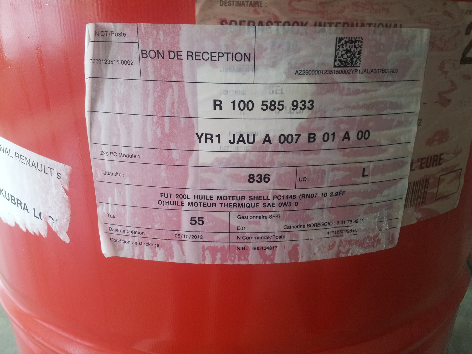

Shell PC 1021 - какой вязкости это масло как вы думаете?
пришло масло на анализ Shell PC 1021 первая заливка Lada Largus в мотор на конвеере - встал вопрос а как его тестить что бы не гадать что за класс вязкости у него при совершении тестов. Поискал в поисковиках инфы нуль, документов нуль.
Чисто логически, нулевку на конвеере лить не будут. 10ку тоже - иначе зимой новые лады будут вставать - не логично ее туда лить. Вроде как 5W - но какое. 5W20 5W30 5W40?
Может кто то помочь развязать этот странный узел? Может кто то знает внутреннюю информацию Shell или Lada?
@torcon, ....есть некоторая информация ....но там общая ..конкретно про ларгус нет, информация говорит что на обкатке двигателей только отечественные масла применяются (ТНК,Лукойл)Автоваз Тольятти
Вот ЗДЕСЬ на уровне слухов информация, что: "Моторное масло: Shell PC 1021 (ЗАО Шелнефть г. Москва/ ООО АСД г. Тольятти).".Т.е, масло действительно российского производства.Было же на форуме что-то про то, что Шелл в Россси начали производить.Еще есть КАРТА ТЕХНИЧЕСКИХ ЖИДКОСТЕЙ-вязкость там не указана, но я так понял, не все жидкости там произведены на территории России.
99% что 5w30. Основываться можно на двух фактах. Мануал на Ларгус на сайте lada.ru. Ну и то, что завод во все остальные моторы заливает сервисное 5w30 Роснефть.
@torcon, Тебе как срочно нужно узнать? Я попробую связаться с людьми на главном конвейере производства В0.
Изменено пользователем Prosto-Dmitriy
Чисто логически, на конвейре будут лить то, что дешевле.5W20 у Шелла для розничной продажи нет, вряд ли есть для конвейра. Из пары 5W30 и 5W40 тридцатка же дешевле будет? Изменено пользователем skorp777
ды че тут особо думать. 5W30 или 10W30 ACEA A3 врядли на обкатку будут лить сороковку.
@DIman, Да, сороковки точно не льют. Моторы новые. 10w30 тоже врятли, потому что машина может уйти по Ж/Д куда нибудь в Архангельск, в Январе. И в Астрахань, в июле.
@torcon, Я удочку закинул. Жду звонка.
В общем, мне перезвонили. Сказали 5w30.
@Prosto-Dmitriy, спасибо друг так и передам.
минералис. А как с чистотой сборки обстоят дела , задайте им вопрос. Неужели скоро ваз будет собирать двигатели рено. Может полный процесс производства дадут освоить. ;) А ТС надо было конкурс устроить по примерному поставщику масла на конвеер . И рецептуры
однако мы нефига не отгадали с вязкостью этого масла - оно больше походит на 0W-20 - сейчас выложу в анализы.
В савецкие времена стандартно в жиги заливали М6/з10Г1-продавалось на почти каждой АЗС, а на конвейре М8Г1, и это масло нигде нельзя было купить.Так что для обкатки, наверное, масло пожиже надо, выходит...
 В 14 году, на автовазе,  заливали в собранные двигатели рено к4м это масло
