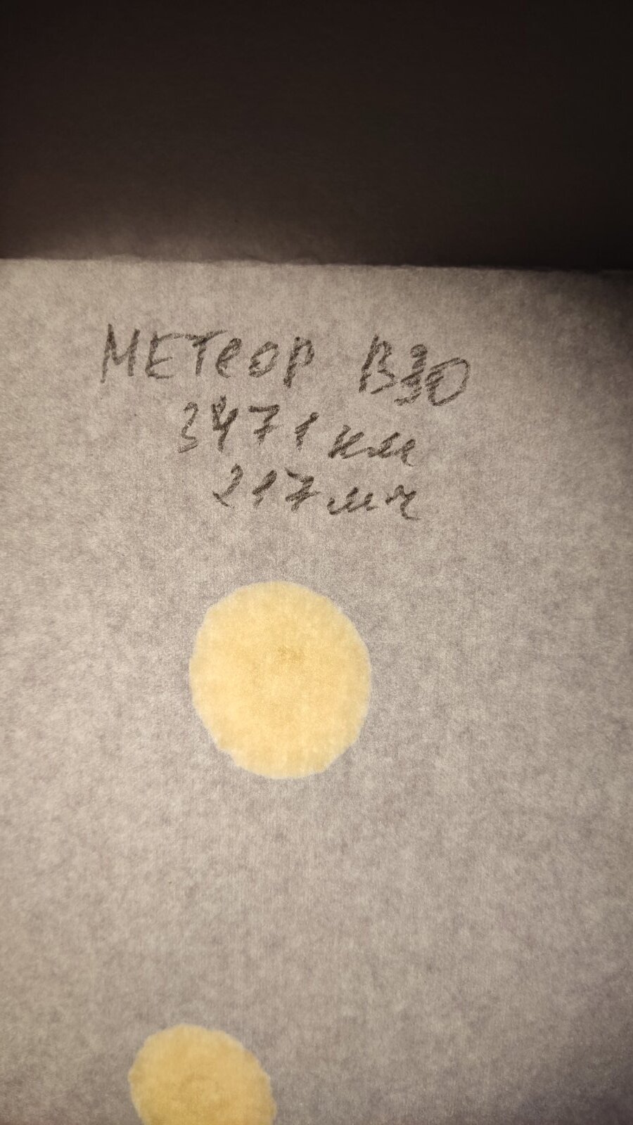

Масло: Polymerium Meteor B30
Авто: Kia Rio 3
Двигатель: G4FА
Общий пробег: 155927 км;
Пробег на масле: 3471 км;
Период эксплуатации: март 2024 - апрель 2024 г;
Топливо: бензин
Моточасы: 217
Средняя скорость: 16
Режим эксплуатации: 90 % город, 10 % трасса
Доливка масла: нет
Наличие чип-тюнинга: да
Автозапуск: да
ГРМ: цепь;
Фильтр масляный: Mahle OC1673
Фильтр воздушный: Mando EAF00025M
Фильтр топливный: Оригинал
Объем заливаемого масла: 3.3л
Отбор масла: через щуп
Промывка двигателя: не проводилась
Присадки в масло: нет;
Присадки в топливо: нет;
Ремонтных работ с мотором, в период использования масла: нет.

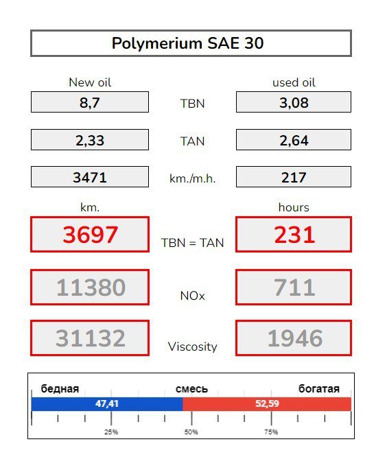

Получается, что самый обычный синтек прожил лучше, при этом дешевле в 1,5 раза почти.
Щелочное слишком быстро сдулось. Почему, кто-нибудь готов прокомментировать? Пробег-моточасы к этому ещё не располагают. С медью после просмотра предыдущих отработок стало понятно.

Щелочное слишком быстро сдулось. Почему, кто-нибудь готов прокомментировать? Пробег-моточасы к этому ещё не располагают. Меди много? Написано, что присадки не использовались.
Масло спортивное, на одну гонку. )
2 минуты назад, Павел-1966 сказал:
Щелочное слишком быстро сдулось. Почему, кто-нибудь готов прокомментировать? Пробег-моточасы к этому ещё не располагают. Меди много? Написано, что присадки не использовались. Правда, меди столько же и в предыдущей отработке.

Понимаю, что это был сарказм. Но что в пакете такого можно намудрить? Подобные отработки вызывают некоторую тревогу за масла-конструкторы. Смотрю на анализ свежего и не вижу, что к этому могло располагать? Вроде у свежего с щелочным и кальцием-магнием по цифрам анализа всё в порядке.
7 минут назад, Павел-1966 сказал:
Может мне показалось, но по отработкам ПЛМ , в маслах на эстерах, щелочное сильнее (или быстрее) падает.

5 минут назад, знаток сказал:
Это масло сам производитель и заявлял, как "короткое". А есть плм отработки где кислота победила щелочное? Я вроде не видел.

50 минут назад, знаток сказал:
Посмотрел в свежем, послушал аудио от Сергея Полимериум по ссылке. Минералка + гидрокрекинг + эстеры. В комментариях пишут про 5% эстеров. Получается эти 5% эстеров съели щелочное? Может быть и так. Iph тут тоже на пограничном уровне.
