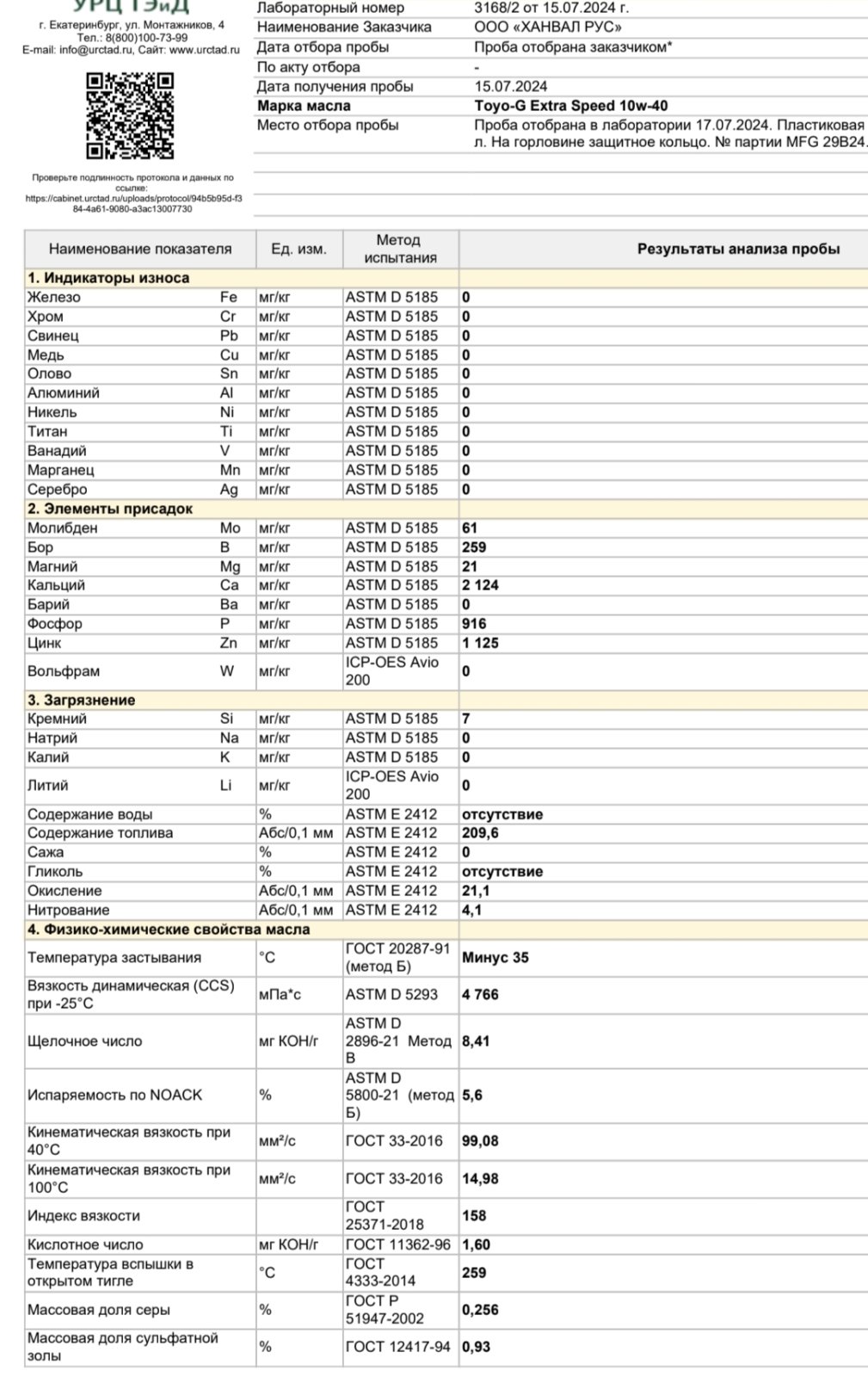

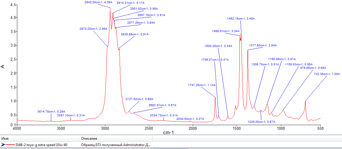

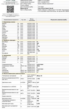

Продолжим по  мото  Toyo G Extra Speed  SAE 10W-40 API SN ,JASO MA2
Эстеры
TOP RANGE R+ SAE 15W-50
ПАО и Эстеры
15W-50
В бланке УРЦ 10W-50
SAE 10W-50 раздел свежие лаб анализы .
