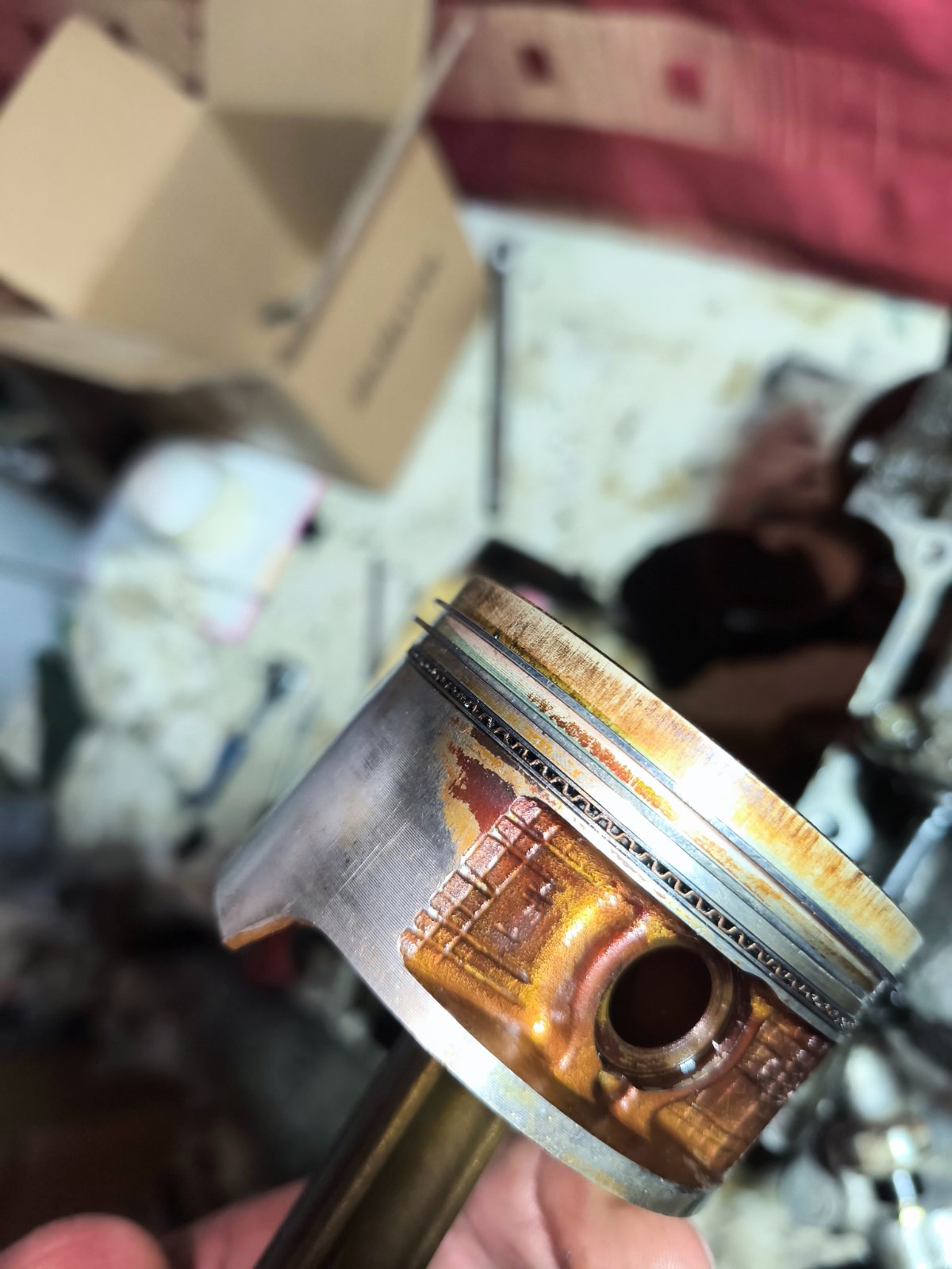

 Разобрал свой мотор.Замена вкладышей,притирка клапанов.Отснял кое что интересное https://youtu.be/UcTGq5KjYOU
