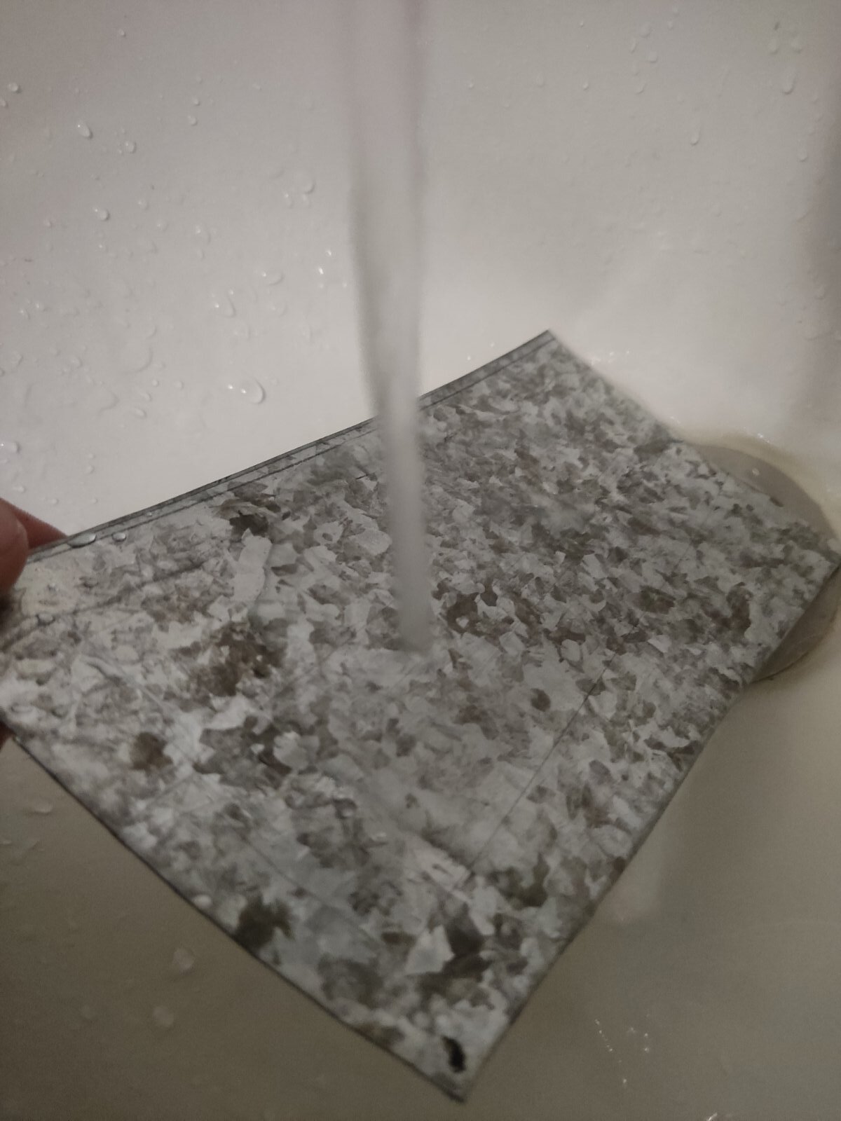

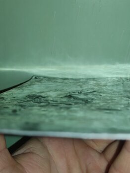

TemaMexanik 108 Опубликовано: 14 ноября 2024 Поделиться Опубликовано: 14 ноября 2024 (изменено) Что то пошло не так, дополнение) Меня попросили провести какой-нибудь тест с этой смазкой, что бы понять её возможности. Для себя я вижу применение силиконовой смазки только как уплотнительную от воды (уплотнение кромок манжет и пыльников шаровых, рулевых тяг, поршней тормозных цилиндров, электрические разъемы, уплотнительные кольца трубопроводов). Короче меня интересовала её водостойкость. Я нанёс каплю смазки на лист оцинковки и подставил под струю горячей воды. Буквально за пару минут каплю смыло, данный факт меня конечно разочаровал. Выключив воду было обнаружено большое пятно смазки на пластине. Т. е смазку просто равномерно распределило слоем около 1 мм по пластине и больше она никуда не смещалась. Вернул обратно под струю горячей воды, но так что бы место со смазкой просто омывало, а не било струей. 20 минут под струёй воды смазка выдержала без изменений, всё также оставаясь на пластине и не смешиваясь с водой. Попробовал пальцем стереть с пластины, верхний слой перешёл на палец, на пластине остался слой, с пальцев стирается только тряпкой. Мои выводы, если смазка остаётся под струёй горячей воды на гладкой пластине, то вымыть её из маленького зазора надо будет по стараться. Искушенные форумчане скажут, что так и должна работать хорошая силиконовая уплотнительная смазка и я с ними согласен. Вопрос где сейчас купить хорошую силиконовую уплотнительную смазку по адекватной цене? Hanval Rus появилась ли данная смазка в продаже в России и какая цена? Изменено 14 ноября 2024 пользователем TemaMexanik 3 Ссылка на сообщение

TemaMexanik 108 Опубликовано: 14 ноября 2024 Поделиться Опубликовано: 14 ноября 2024 27 минут назад, SL1 сказал: TemaMexanik С чем-то сравнить можно Сравнить можно только со смазкой из пакетика Frenkit. Есть ещё пакетики от trw которые идут с шаровыми в комплекте, но там хоть и написано смазка, по факту просто масло силиконовое для монтажа. Собственно замену ТрВ смазке и ищу среди силиконовых 2 Ссылка на сообщение
