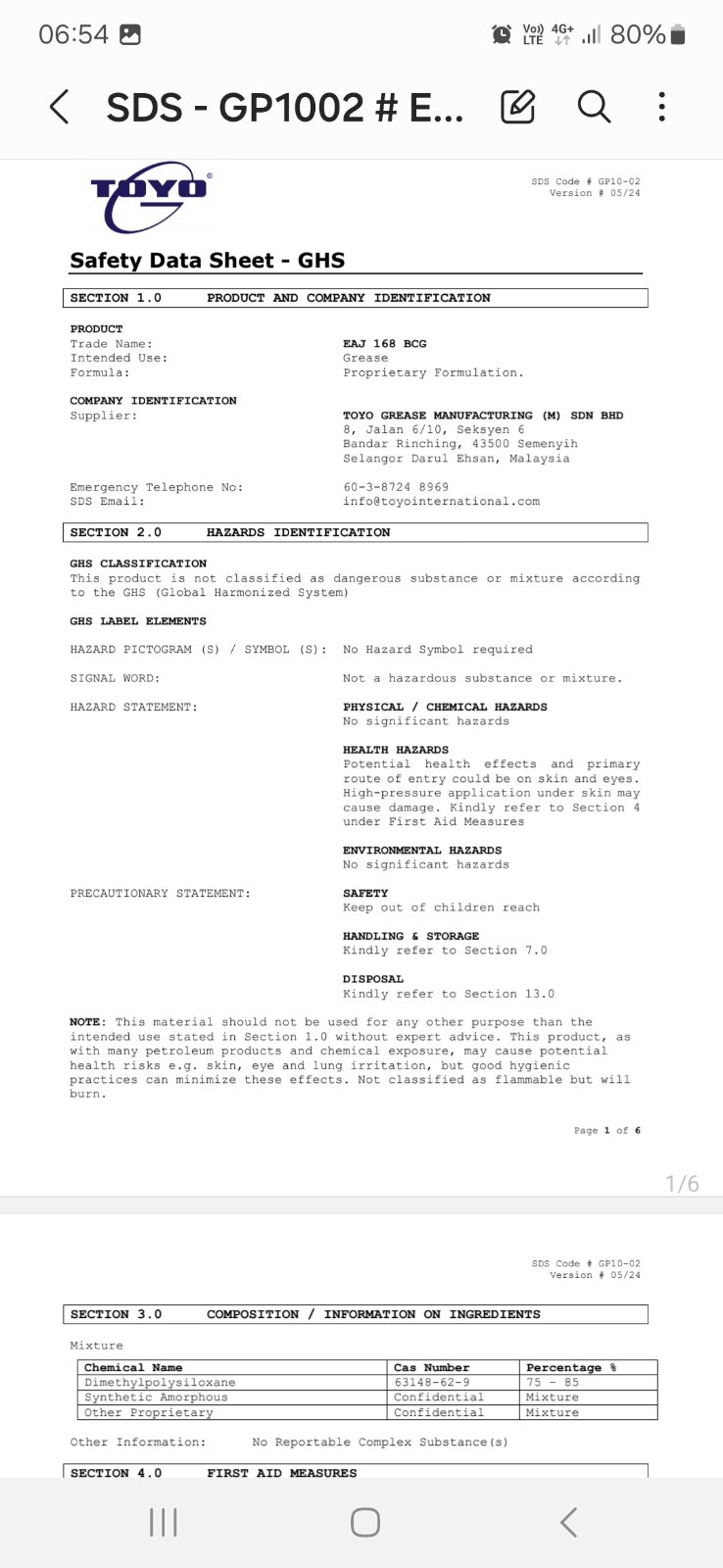

SL1 5 292 Опубликовано: 14 мая 2024 Поделиться Опубликовано: 14 мая 2024 22 часа назад, Hanval Rus сказал: Возможно в SDS указано точнее Димочевина. Все, что имеет больше одной мочевинной группы - полимочевина. Ссылка на сообщение

Hanval Rus 2 538 Опубликовано: 16 мая 2024 Автор Поделиться Опубликовано: 16 мая 2024 (изменено) Варианты SDS после перепроверки . PDF также размещу на сайте в карточке товара . Изменено 16 мая 2024 пользователем Hanval Rus 1 Ссылка на сообщение

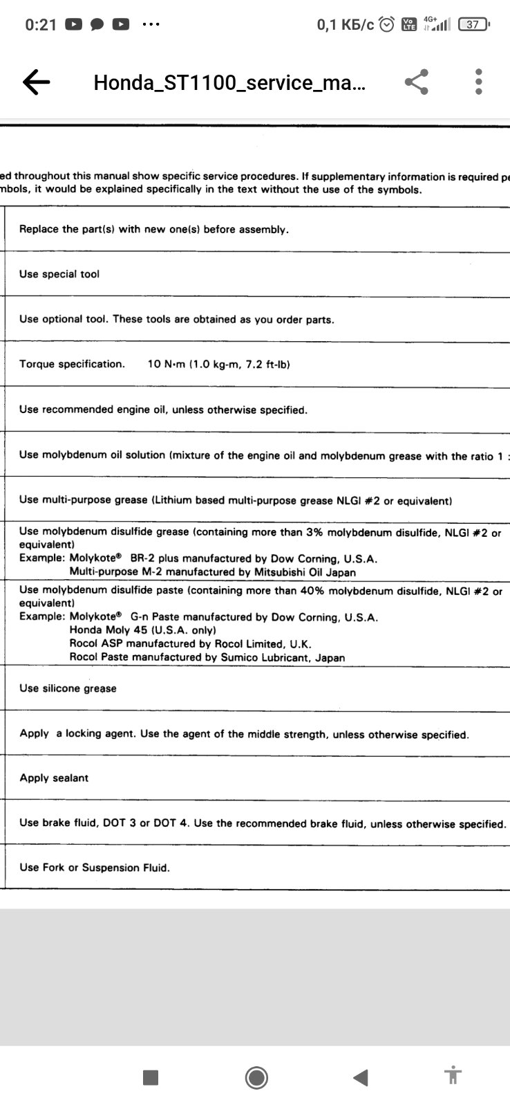

Denis8549 164 Опубликовано: 4 июля 2024 Поделиться Опубликовано: 4 июля 2024 С молибденом смазки есть? Нужны 3% молибдена,и ещё одна 40% молибдена. Ссылка на сообщение
Hanval Rus 2 538 Опубликовано: 5 июля 2024 Автор Поделиться Опубликовано: 5 июля 2024 (изменено) 7 часов назад, Denis8549 сказал: С молибденом смазки есть? Нужны 3% молибдена,и ещё одна 40% молибдена. Есть в заказе на производстве 3 % ( литий) ,5 %( литий комплекс ). Какая основа для 3% предпочтительно ? Какое количество необходимо ? В какой упаковке ? . 40 % молибденовая запрошу информацию . Изменено 5 июля 2024 пользователем Hanval Rus Ссылка на сообщение
