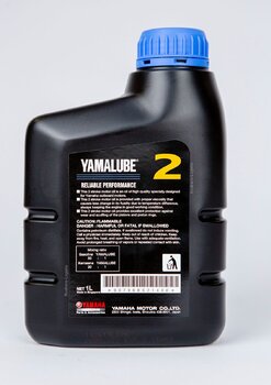

26 апреля 20242 г Закреплён Yamalube 2 свежее 2T за анализ спасибо ООО "Рустранс логистик" Артикулы коды для заказа в интернет магазинах: 90790BS214 / 90790BS21400 Моторное масло YAMALUBE 2Т для 2-Такт лодочных моторов 2 Stroke, (Сингапур), (1л)

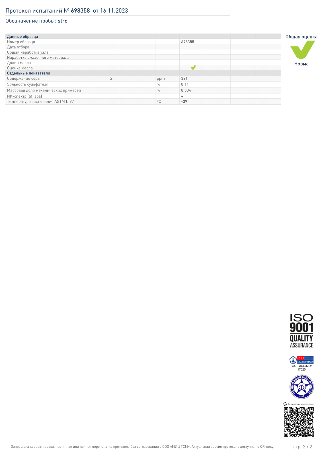

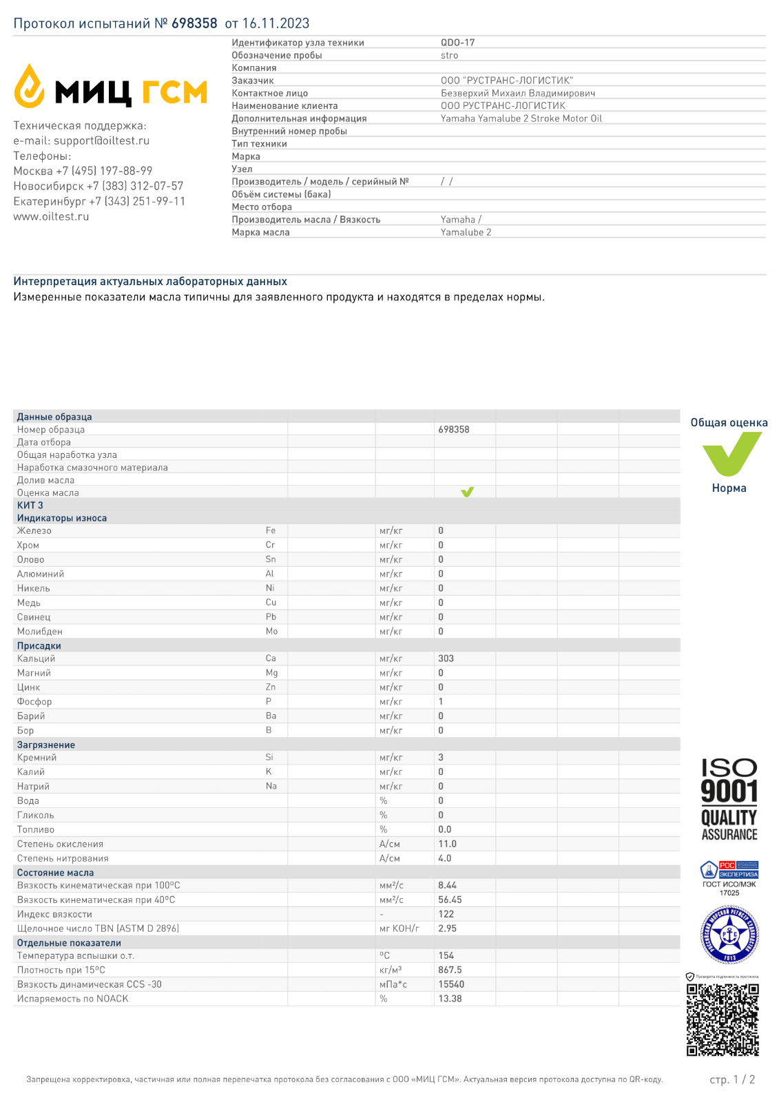

26 апреля 20242 г Автор Масло оригинал. Все как полагается. Минералка - низкий индекс вязкости 122, растворитель роняющий вспышку 154С, пакет присадок - один кальций. Сколько стоит правда не знаю на озоне его у Транслогистика именно не нашел.

27 апреля 20242 г Автор ModeratorSigma спасибо! по этим двум анализам видно: 1) что в шапке оригинал Yamalube 2t. 2) видно хорошее совпадение параметров между двумя разными лабами. (притом Ямалюба то разных партий была.)
