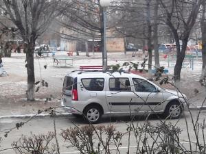

6 декабря 201411 г Садится 3 человека сзади и глушитель очень успешно долбит в балку и бак. без проставок имею ввиду ничего подобного!встречал такое когда выхлоп кооператив или кузов уже сильно б/у. У меня выхлоп Автоваз,резинки Феби,ничего не стучит ни пустым,ни 5 человек в салоне+багажник до крыши.Я скидывал уже как-то фото своей,но вот именно для понимания высоты еще раз кину,только профиль уже.Сзади никаких домиков,машина в снаряженном состоянии+всякая полезная мелочевка в нише с запаской.
7 декабря 201411 г , сзади пружины Каяба 2108 обычные,не усиленные даже!до этого на стоковых 2108 была такая же высота,но при нагрузке побольше проседали.От 2111 можно ставить только с синей меткой и под них аммортизаторы 2110 обязательно,но такой конфиг рекомендуется владельцам 2115,21099 или если часто прилично груженый ездишь.
