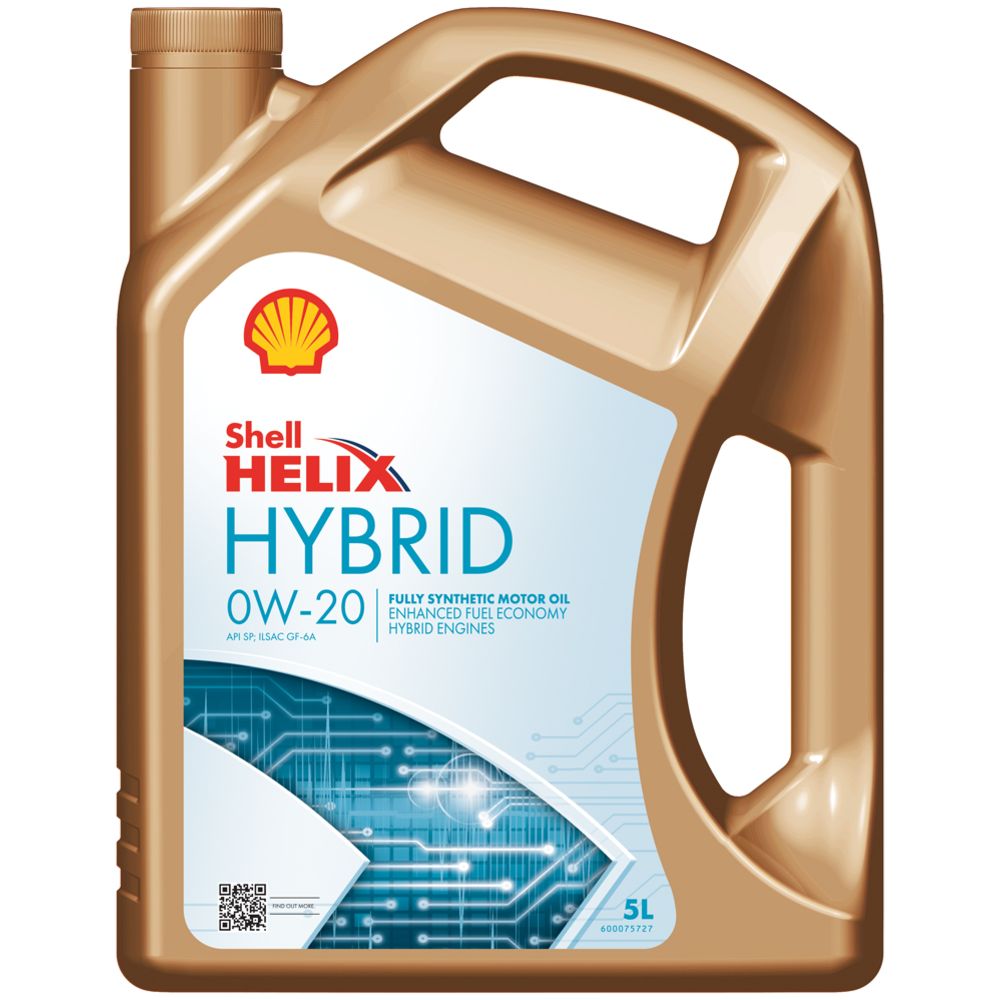

Я вижу 0W20, но там нет упоминаний A1/C1 и A5/C5, например вот такое: : API SP, ILSAC GF-6A
Shell Helix Hybrid 0W-20 5 l moottoriöljy
И аналогичных много.
Я просто не понимаю, подойдет оно или нет.

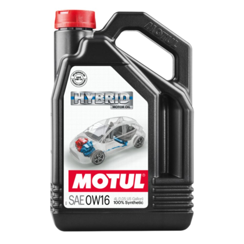

или вот такое:
Motul Hybrid 0W-16 GF-5 4 l
API SN/RC
ILSAC GF-5
Motul Hybrid 0W-16 GF-5 4 l moottoriöljy

16 минут назад, Ankhel сказал:
К чему агрессия? Я только начала разбираться, что тут есть, пытаюсь выбрать подходящее по допускам, могла неправильно фильтрануть поиск - и он дал мало результатов.
Выбор тут неплохой (а главное - не "в каждой банке Лукойл").
Я вижу 0W20, но там нет упоминаний A1/C1 и A5/C5, например вот такое: : API SP, ILSAC GF-6Aот
или вот такое:
API SN/RC
ILSAC GF-5
подойдут, отличные варианты

Posted (edited)
Сергей Васильевич Несте есть, я посмотрела - там нет нулей, вообще выбор какой-то странный, щас покажу..
я в итоге уже купила,
Engine oil Motul Hybrid 0w-16, 4l,
API SP Plus RC
ILSAC GF-5
думала еще между ним и шеллом, который выше скидывала, но победила жаба (20 евро разница вышла, учитывая всякие скидки и прочие факторы).
