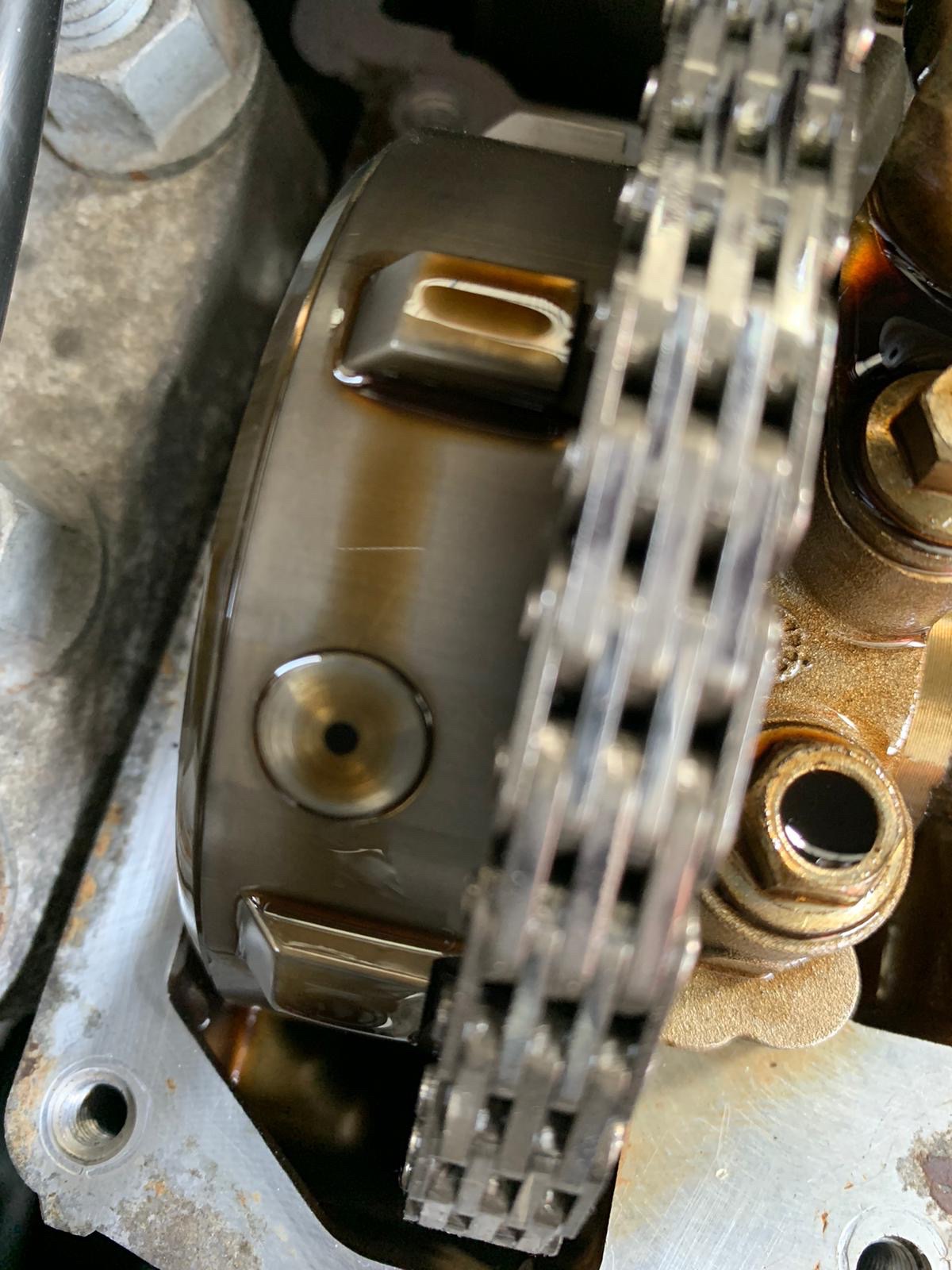

первые 100 000км авто пробежало по США и было целых 3 замены масла.
дальше пара интервалов по 10000 было Ford Formula F 5w30
Дальше уже у меня:
129 500км - Pennzoil Ultra Platinum 5w30
137500км- Castrol Edge Extended Performance 5w30
147 000км - BG109+ Castrol EDGE A5 professional 5w30
151 200 - Mobil 1 Extended Performance 5w30

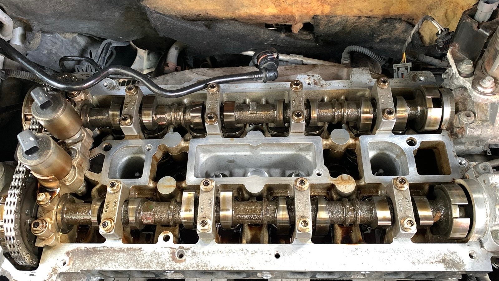

на 160 000 сняли клапанную для переуплотнения и диагностики шпонки фазовращателей
160 000км - залили Pennzoil Platinum High Meliage 5w30
