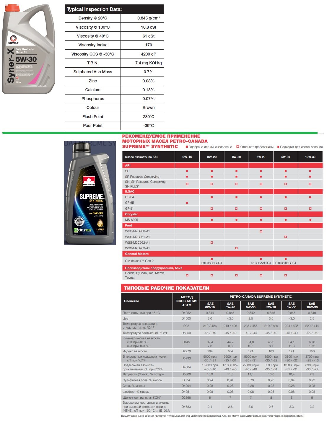

4 апреля 20242 г Закреплён привет всем, новенький я тут вот хотел спросить професионалов в нюансах. вы же тут про зольность смазку фосфор знаете а я как то не заморачивался чтоб меньше коксовался - засирался , и лучше смазывал и меньше износ двигателя ? или какое то другое масло взть хон на цилиндрах сохранён ,жора масла нет , пробег 440 т. км если не сюда написал прошу извинить -перенести в пологающуюся тему СПАСИБО большое 1) тоёта, mark2 , 2003, правый. 2) Двигатель (1g-fe бензиновый)3) Заправочный объем масла (входит при заливке 3.7 литра масла) 4) черноземье максимум морозы до -30)5) Режимы эксплуатации (по городу 80%, по трассе 20%, равнины)6) Планируемый интервал смены масла (меняю через 5-6,5 тыс км)7) НЕТ на машине - сажевый фильтр DPF или катализатор требующий Евро-58) из масел доступны в регионе все но собствено выбор думал из тех что в шапке 9) из рекомендаций мануала 5w30 Изменено 4 апреля 20242 г пользователем Евгений зайвов удалил =>(Toyota Curren 94г правый)
5 апреля 20242 г Евгений зайвов Без разницы. Comma немного крепче база. Petro-Canada низкотемпературные чуть лучше. Можно взять что дешевле.
