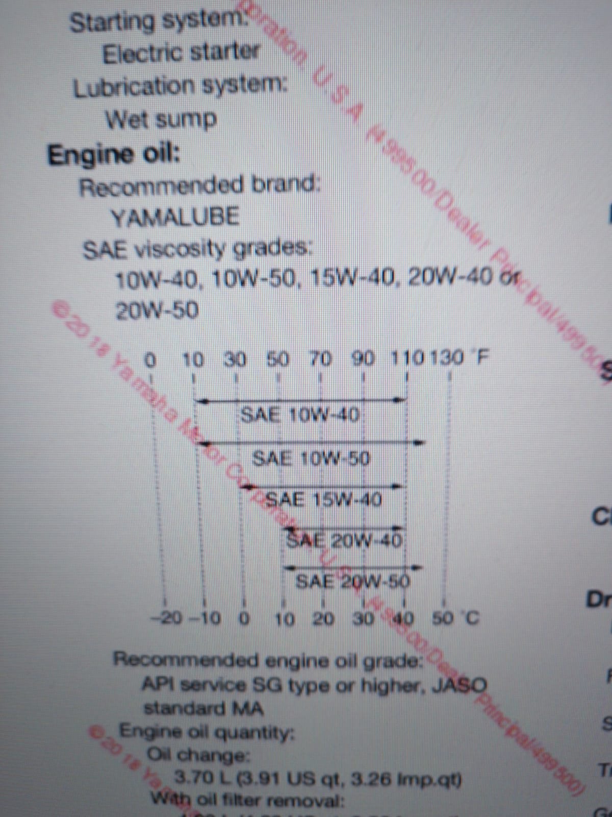

Прошу Вашего совета по подбору масла для мотоцикла Yamaha xv950cu
По мануалу рекомендуют Yamalube, но с ним сейчас проблемы.
Регион - Краснодарский край, Сочи.
942 см3 - двухцилиндровый V-образный 4-тактный двигатель с воздушным охлаждением, 54,0 л.с., 5-МКПП
Для любимой игрушки денег не очень жалко (в разумных пределах).
16 часов назад, 4yk сказал:
в приложении список JASO MA ма4T_EV_LIST 2023-12.pdfсел. посмотрите что есть в продаже
4yk У меня болт 14 года был. Купил весной 15го продал в 21м осенью. Заливка всегда 10/40 от идемитсу( в золотой канистре). В городском цикле 3-4000км без нареканий. Пробовал лить гуще, коробка отзывается неадекватно.
