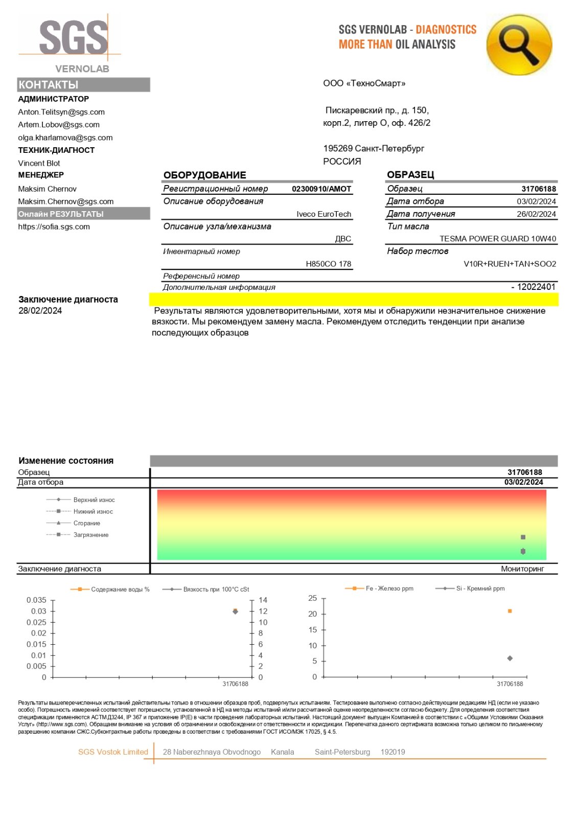

Машина: IVECO EuroTech 440E40 седельный тягач, г.в. 2001
Эксплуатация в РФ с 2013 г. Пробег на момент приобретения 900 000 км.
На пробеге 1 300 000 км замена поршневой, остальные компоненты родные.
1 300 000 км – 1 895 000 км масло CASTROL VECTON LONG DRAIN 10W-40 E6/E9 + присадка ArmActiv Engine, замена масла каждые 50 000 км и заливка ArmActiv.
1 895 000 км – 1 945 000 км масло TESMA POWER GUARD 10W40 + ArmActiv Engine
Пробег на масле TESMA POWER GUARD 10W40  45 000 км.
Долив масла – 15 л.
31706188_page-0001.thumb.jpg.2ad41da45d9a1d1132f647277fb39165.jpg31706188_page-0002.thumb.jpg.8403be867f98d458830a2f3cd0f53783.jpg
1) масло превратилось в 10W-30, не смотря на большую долю доливки 15л. То есть вязкость XW30 от 9,3 до 12,5 - а здесь 11,95.
2) судя по температуре вспышки 207С в закрытом тигле, топлива в масле не много. Загуститель что ли так просел или соляру трудно вспышкой обнаружить.
3) щелочное число еще бодрое 12, по моющим свойствам оно еще живое. (ну и доливка еще была).
4) износ минимальный, нормальный рабочий.
