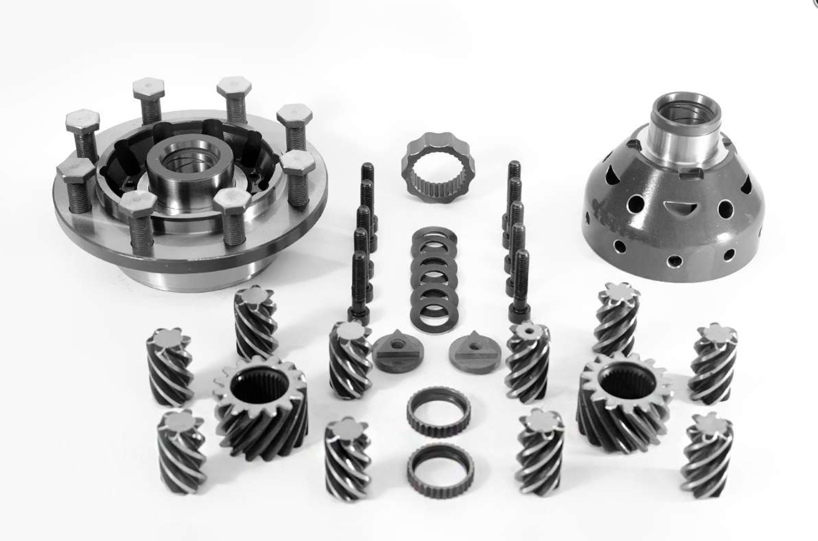

Приветствую!
Возник вопрос, при замене стандартного дифференциала в сухом роботе DQ200 на червячный самоблок с 5 парами винтовых сателлитов какое масло лить? Продолжать лить родное или какое-то особенное?
Автомобиль в подписи, место эксплуатации Москва. Что молчите, как рыба об лед?)
