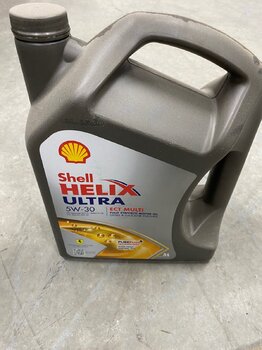

Популярное сообщение Dmitry_G 24 Опубликовано: 9 февраля Популярное сообщение Поделиться Опубликовано: 9 февраля Shell Helix Ultra ECT Multi 5W-30 Made in Turkey отработка на Toyota Land Cruiser 200 после 10900 км Масло: Shell Helix Ultra ECT Multi 5W-30 ACEA C3, API SN Made in Turkey Автомобиль: Toyota Land Cruiser 200 4.5 1VD-FTV 2020 гв Общий пробег на одометре: 70 000 км Пробег на масле: 10900км Моточасы: Израсходованное топливо: Доливки масла: нет Присутствие отложений в двигателе ДО: нет Присутствие отложений в двигателе ПОСЛЕ: нет Автозапуск: нет Наличие чип-тюнинга: есть ГРМ: цепь Предпусковые подогревы: есть webasto Период эксплуатации: осень-зима Срок эксплуатации: с 09.2023 по 12.2023 Топливо: дизель Роснефть Режимы: Город 50%; трасса 50% Фильтр масляный: Фильтр воздушный: Vic Марка антифриза: Toyota оригинал Объем заливаемого масла: 8 литров Отбор масла: слив с картера Отбор масла проходил с горячего или холодного двигателя?: с горячего двигателя Промывка промывочным маслом: не делал Присадки: нет 5 Цитата Ссылка на сообщение
