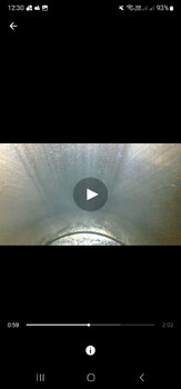

Друзья, всем доброго времени суток! Сильно не кидайтесь камнями, читал много форум, но только еще больше запутался, голова взрывается уже. 502 или 504? Поездки короткие (2-10км),только по городу, 50% в гору или с горы (это сложные условия вроде как считается). Заправки только роснефть аи-100. В тапок даю периодически (пару раз в день). Авто купил пару месяцев назад, пробег 115т, есть небольшие задиры на цилиндрах, и жор масла (500-1000мл/1тыс.км). За первую тысячу сожрала литр, сечас тысячу почти проехал, пишет 500гр съела, ничего не понимаю)) как такое может быть? До меня лили motul x-cess 5w40. Его же и доливаю сейчас.
Уже пора менять масло полностью (1 год прошел с замены, машина мало ездила) и ломаю голову, что залить и где купить, чтобы точно оригинал. 5-30 или 5-40? Есть мысли сделать раскоксовку перед этим. Буду очень признателен Вам за советы.

эндоскопию надо сделать а там уже видно от куда масло летит, мож м/c колпачки течь. а так промыться химией для профилактики надо, можно  гринол реаниматор компрессор.

Если задир от отвалившегося куска  кокса , то он так и останется . Через него и будет уходить масло , кольца то не снимут. Игра с маслами не поможет . Если задир небольшой и больше нет предпосылок их образования от закоксованности , то с таким расходом  мотор может протянуть очень долго.
2 минуты назад, Gennadij13 сказал:
от кокса нет задиров а просто полосы похожие на задиры
Да не бывает тут задиров или бывают оооочень редко)

Маслом "лечить" масложор бессмысленно, не от масла зависит. Каналы у Вас чистые, а вот эллипс и кокс на маслосъемных кольцах наверняка. Расход масла большой, это не редкость для таких моторов, да и режим эксплуатации провоцирует кушать больше, поэтому ищите недорогое, непопулярное чтобы без подделок масло и следите за уровнем. Еще не забывайте менять масло, даже если старое уже выгорело:biggrin:

А как вы решили что каналы чистые? А моторы эти жрали до рестайла в 12 году (gen2), а в gen3 заменили цилиндры и кольца маслосъемные и решили проблему масложора. По допускам: В мануале написано 504, а потом вроде как VAG официально заявил в каком то году что учитывая качество топлива в РФ, нам настоятельно рекомендуется лить 502 а не 504

2 часа назад, Новосиб сказал:
Смотрите выше, скрины скинул с эндоскопа
Только что, Fazer91 сказал:
