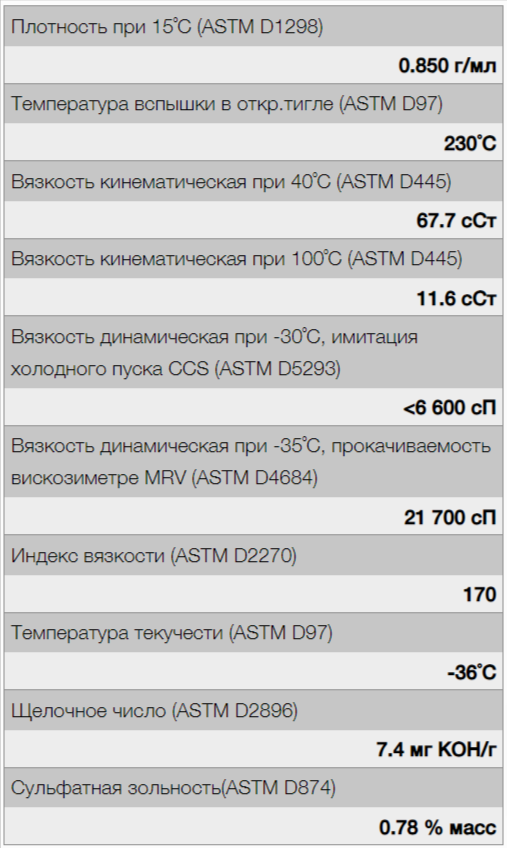

Спецификации: API: SN/CF; ACEA: C3; BMW: Longlife-04; Mercedes-Benz: 229.51/229.31; VW 502.00/505.00/505.01; Допуск Ford: M2C-917A; GM Dexos 2, LL-A-025/ LL-B-025.

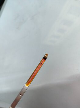

Масло было залито в Camry 70 с 2AR-FE в мае и эксплуатировалось 1.5 месяца на протяжении 7500 км. Больше половины пробега составили трассовые условия со скоростями 100-140.

Окисление. Масло темнеет медленно, но значительно быстрее краснеет. Оно не выглядит как ATF или шмурдяк с китай-дешман-пакет, но имеет отчетливый красный оттенок. Видимо много аминных антиоксидантов под высокие температуры, что хорошо. Фото сделаны на 2500, 5000 и 7500 км:
