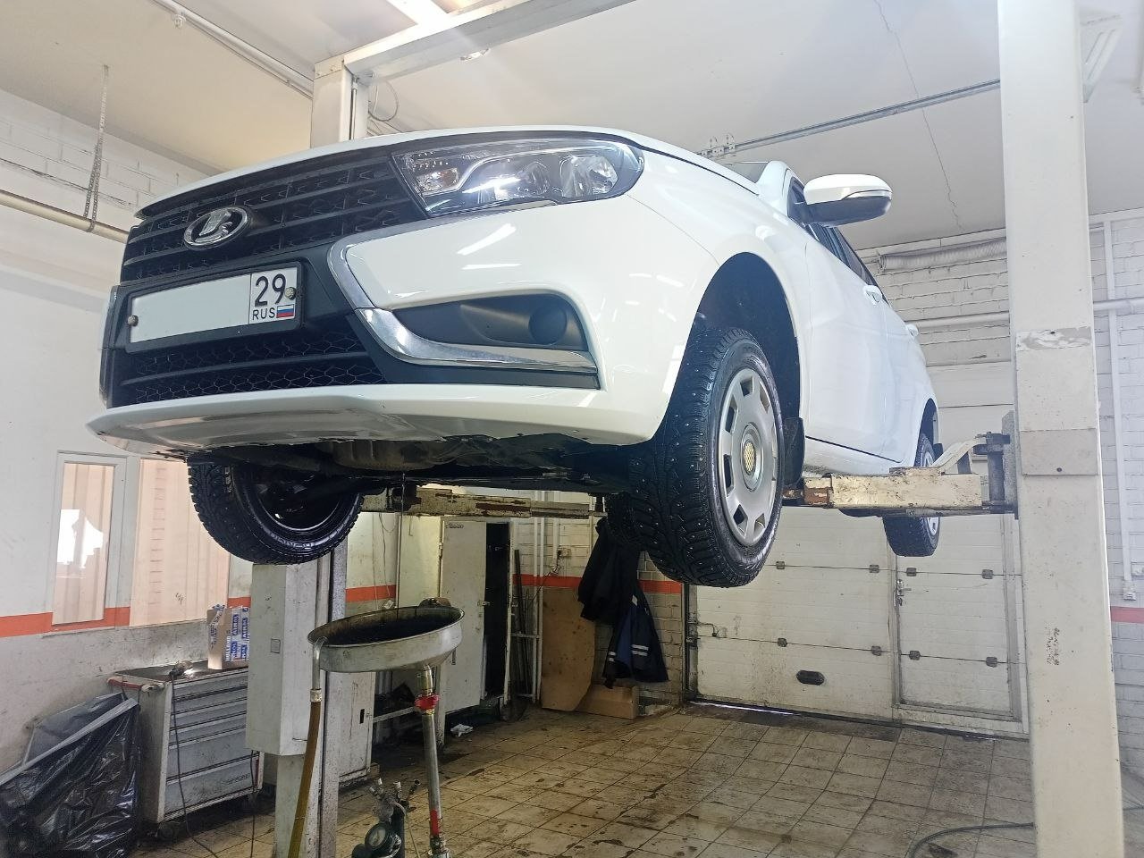

10 апреля заменил моторное масло. До него в двигателе был Shell HX-8, который был слит после 3000 км. Было залито 4 литра AIMOL Pro Line 5W-40. Уровень масла на щупе - максимальный. При первом запуске показалось, что двигатель работает как то мягче, тише что ли. Может и показалось. Но, могу точно сказать, что не громче)). В период наработки масла автомобиль эксплуатировался как в городе, так и на трассе. Была одна поездка Северодвинск - Ленинград - Обнинск (Калужская область) - Северодвинск (пробежал около 4000 км туда-обратно). За период с апреля по август не менее 1500 км накатал между Северодвинском и Архангельском (Расстояние между городами 35 км). Ну а остальной пробег можно считать городским. В период наработки масла морозов мы не застали. Особых долгих прогревов двигателя не было. На прогрев двигателя при первом пуске в день уходило до 2-х минут, не более. Холостого хода двигателя - минимум.

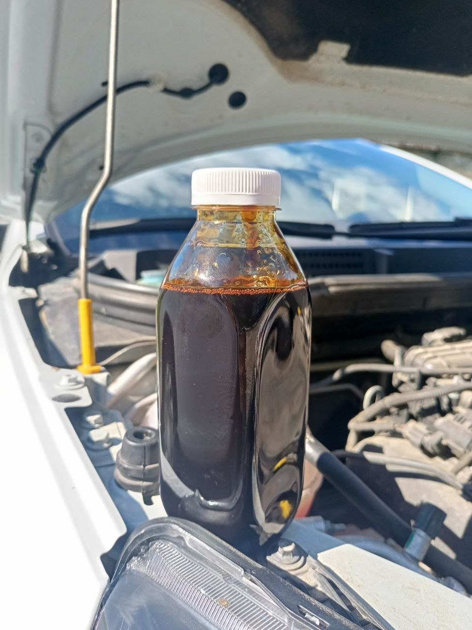

1 августа отобрал образцы отработки на пробеге 65314 км. Две пластиковые (новые) бутылки по 0,5 литра. Наработка моторного масла составила 10285 км, 260 моточасов. Трасса/город примерно 50/50.
21 августа руки дошли отправить образцы отработки AIMOL Pro Line 5W-40 (2 бутылки по 0,5) в лабораторию через СДЭК. Все по инструкции. Отправку оплатил сам. В этот же день об отправке отработки в лабораторию доложил официальному представителю AIMOL.

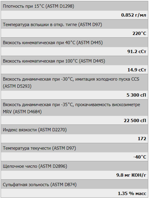

В целом, негатива к моторному маслу AIMOL Pro Line 5W-40 нет, за исключением небольшого расхода масла. Так же пока не понятно, откуда взялась кислотность 4,76 (было бы не плохо, если специалисты Оил-клуба объяснят).
Судя по результатам лабораторного исследования масло отработало отлично. Можно было еще на нем покататься. Но я не осмелился переступить через страшный порог в 10000 км пробега))
