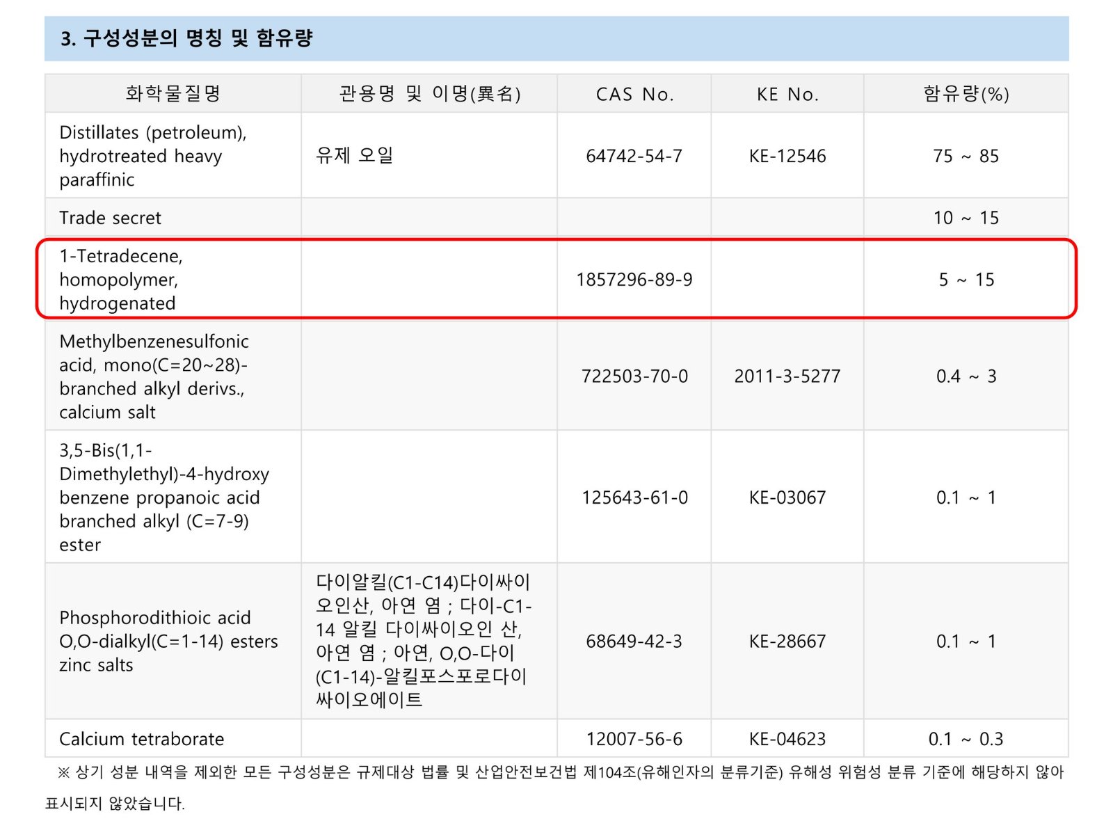

Kuroneko пожалуйста, подскажите это полностью на ПАО как и Kixx 0w30 SP? Было бы здорово ознакомиться и найти подтверждение в msds/спектре

Отвечаем на Ваши вопросы и упреждаем сразу ряд других вопросов по данной позиции моторного масла.
Kixx PAO C2/C3 5W-30 - это моторное масло, которое представлено только в Республике Корея. По сути это продукт для внутреннего корейского рынка. Наиболее близкое по составу и характеристикам из доступных на международном рынке и поставляемых в Россию и страны СНГ, является моторное масло со сниженной зольностью Kixx PAO C3 5W-30.
Тут нужно понимать, что списки масел Kixx, которые представлены для внутреннего корейского рынка и международного рынка различаются между собой. Для Южной Кореи в ассортименте Kixx есть свои особенности - например, премиальная линейка масел Kixx PAO представлена сразу 5-тью позициями, из которых Kixx PAO C2/C3 0W-30 и Kixx PAO C2/C3 5W-30 продаются только на внутреннем рынке и не имеют экспортной лицензии для поставок в другие страны. Интересным также можно считать то обстоятельство, что на внутреннем корейском рынке, масла серии Kixx PAO продаются только в 1-литровых пластиковых канистрах с характерными по цветовому решению этикетками для каждого сорта. Посмотрите по ссылке на сайте  https://www.kixxoil.com/kr/automobile/passenger
Мы с уважением и благодарностью относимся к позиции корейского блогера Kuroneko , как популяризатора  корейских масел, и Kixx в том числе, в Республике Kорея и в России, благодаря форуму Oil-Club. При этом, предполагаем, что вероятно Kuroneko  просто не знает о том, какой именно ассортимент Kixx не имеет экспортной лицензии и не поставляется в другие страны. А вот его оценка "оттуда" и рекомендации как "у них" могут очень интересны для пользователей корейских автомобилей и не только.
Что же касается состава и процентного содержания базовых масел PAO (группа IV) от 5-15%, то как мы сообщили выше, данное масло очень схоже с позицией Kixx PAO C3 5W-30. Фрагмент MSDS прилагаем. Всем спасибо!
