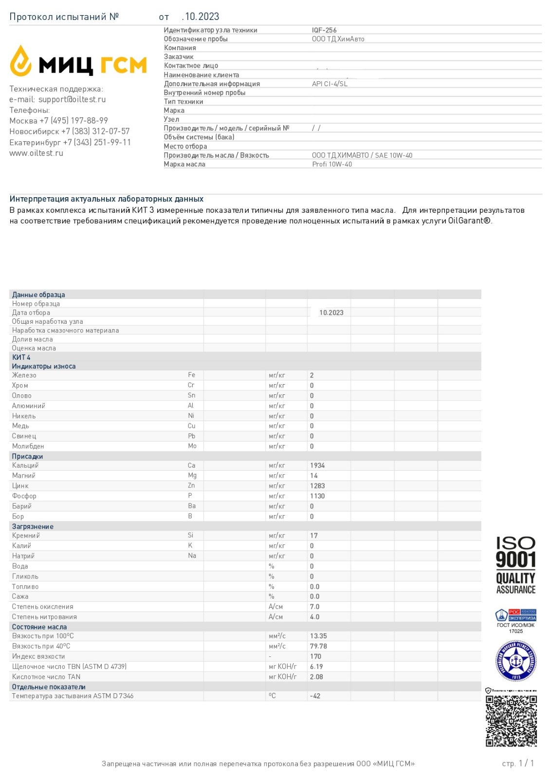

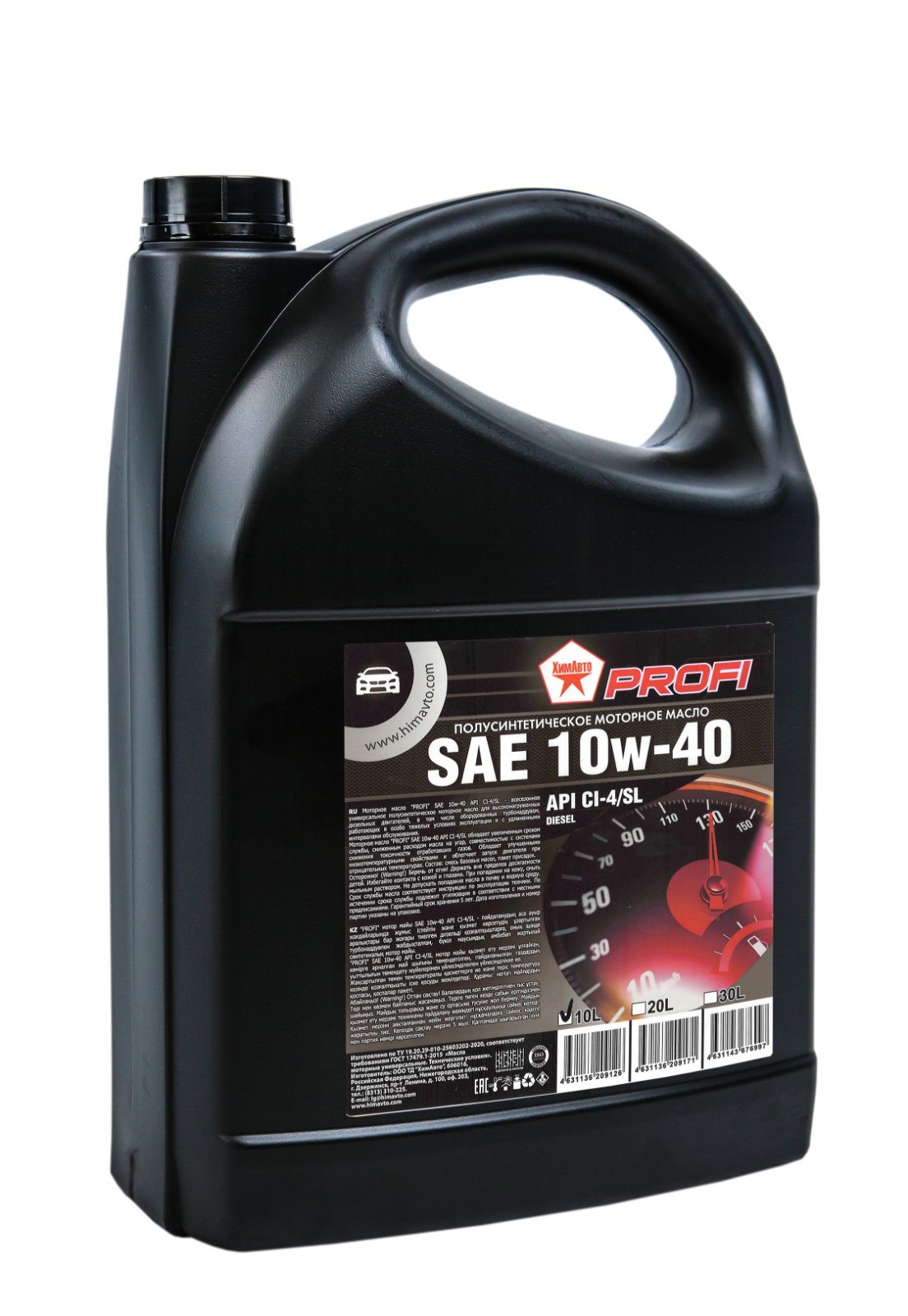

PROFI 10W-40 API CI-4/SL свежее
1903590312___SAE10W-40_APICI_SL.thumb.jpg.4ed0afe5796cd37fe7db5537b9013d44.jpg2005748758__PROFI_SAE10W40CI-4_SL_10L.thumb.jpg.baa20cf0ae5055d8f0aaaa77a3f344bb.jpg
Описание производителя
Всесезонное универсальное полусинтетическое моторное масло, производится с использованием
высококачественных базовых масел и сбалансированного пакета присадок.
Относится к категории масел SHPD (Super High Perfomance Diesel).

а чем оно от SG/CD из соседней ветки отличается? Ну, кроме этикетки?

Itseasy ни чем походу. Дня SG/CD  не дурно. А вот для CI-4, слабенько.

Павел-1966 это специально сделанный анализ для ОилКлаба. Это масло ещё на весы с начала надо поставить для проверки полного налива

Не то что слабенько, а вообще, это ни разу не CI-4. Контрафакт.
