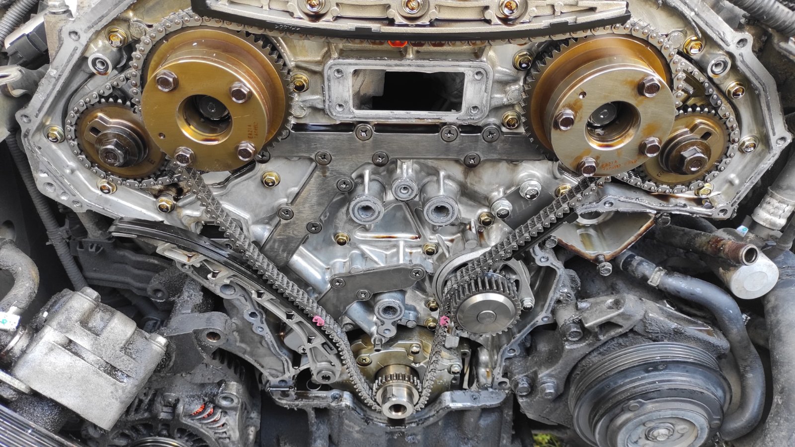

самое интересное, что мотор лег) как бы я за ним не следил
если посмотрите внимательно, большая цепь свежая, метки красные, на малых цепях метки черные. вот на этом я и погорел. предыдущий владелец заверил,что цепи меняны и действительно, открыв окошко видно натяжитель, который вышел на 6 зубов всего, при новом в 4. Он малые не трогал и прошли они 310, съело направляющую на натяжителе правой головы, стружка от него и крышки по всему мотору и привет вкладыши.
вот так бывает.

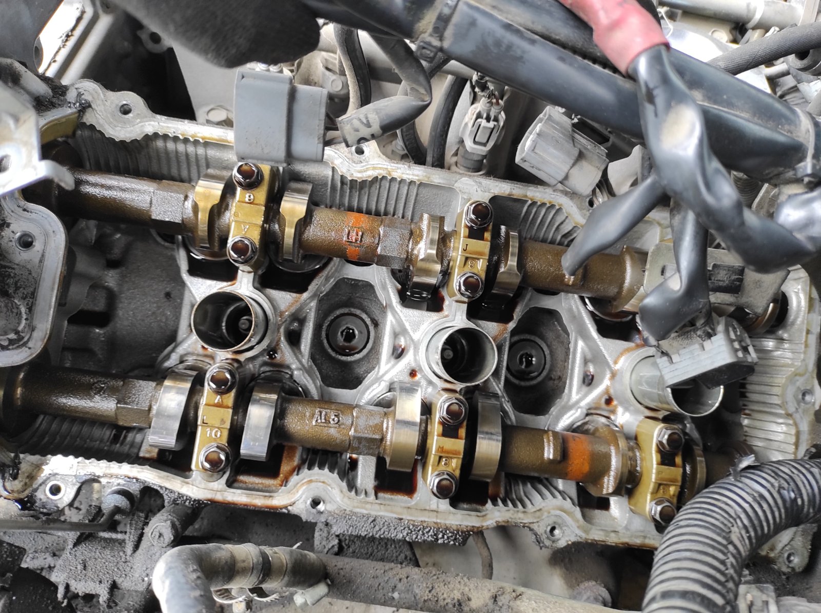

Выложил фотки, потому что, читая этот форум, выбрал синтек попробовать и понравилось.

Чисто, хорошо. Жаль что так случилось с мотором..
