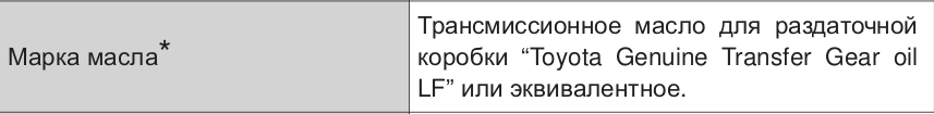

Подскажите, что по нынешнем временам залить в раздатку и дифференциалы указанного авто. Пробег 50тыс. Регион Москва/МО
В мануале:
Раздатка: 485904429_.thumb.png.87c5247afed896cbdaa17152ecfd523a.png

Я в мосты залил Neste Pro Axle 75-90, в РК оригинальное Тойота 75w LF, доволен.
К примеру, в раздатку SAE 75W API GL-4/5:
https://www.exist.ru/Catalog/Goods/7/303/C9D10F2B ,
а в мосты SAE 75W-90 API GL-5 (если нравится LM):
https://liquimoly.ru/catalog/dlya-mkpp-i-privodnykh-mostov/sinteticheskoe-transmissionnoe-maslo-vollsynthetisches-getriebeoil-75w-90-1646857173/
(на самом деле это масло имеет вязкость лишь чуть-чуть выше, чем SAE 75W-85).

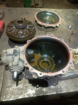

Лично я заливаю после смерти переднего редуктора такие масла, чуть гуще:
Перед 75w90 GL-5, Liqui Moly,
Задний мост 80-90 GL-5 Zic.
И меняю теперь раз в год или 15.000км.
29 минут назад, Severodvinsk сказал:
Вот именно такое залил в два авто(мицу) ,  в одном 120ткм прошло(продам авто скоро), в другом 200+, менять масло не собираюсь.
Смысл менять через 15ткм ? Тоёта плохо редукторы делает ?
