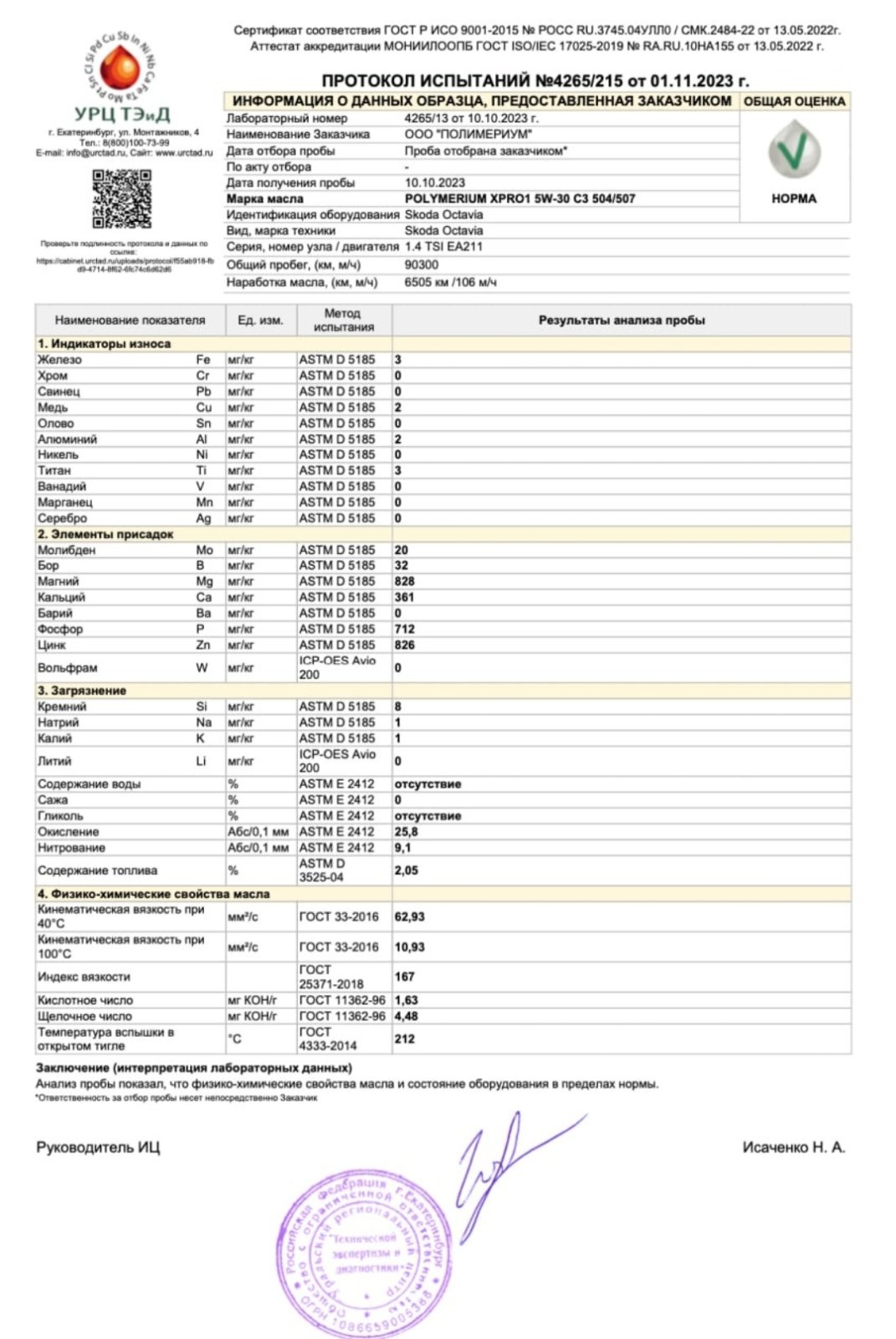

1 ноября 20233 г Популярное сообщение Закреплён Polymerium XPRO1 5W-30 504/507 отработка на Skoda Octavia после 6500км масло: Polymerium XPRO1 5W-30 С3, 504/507 май авто :Skoda Octavia A7 FL Двигатель: czda Трансмиссия: МКПП tkj 6s Общий пробег на одометре :90300 моточасы :106 м\ч израсходовано топлива : ~430 л. доливки масла: нет отложений в двигателе до: не известно отложений в двигателе после : не известно автозапуск : нет чип-тюнинга : нет ГРМ : ремень предпусковые подогрева : нет период эксплуатации : 18.06.2023 - 07.09.2023 Срок эксплуатации : 3 месяца топливо : 98 - 100 тат ,лук,рос. режимы : 68км.ч основной пробег СПб - море - СПб фильтр масляный : mann w712/95 Фильтр воздушный : filtron ap0621 Марка антифриза : Felix g12evo Объем заливаемого масла : 4 л отбор масла: через щюп отбор масла происходил : теплый минут через 30 промывка промывочным маслом: нет присадки : в топливо plm benzin Работы с двигателем : нет что было до этого масла : дилер vw 502 5w40 0-4005 Дилер vw 502 5w40 4005-10093 Дилер vw 502 5w40 10093-16780 Дилер vw502 5w40 16780-24920 Дилер vw 502 5w40 24920-33381 Дилер vw 502 5w40 33381-39703 Дилер vw 502 5w40 39703-48900 Дилер VW 502 5w40 48900-55571 Дилер vw502 5w40 55571-64507 Fanfaro VW 504 5w30 64507-70300 igol profive diamant 5w40 70320-77205 (zic zero 5w30 504 77205-83790 ошибка) Castrol edge 504 5w30 77205-83790 Polymerium XPRO1 5W-30 С3 504/507 83790-90305 Изменено 1 ноября 20233 г пользователем Octan A7 Ошибка в масле zic вместо Кастрол

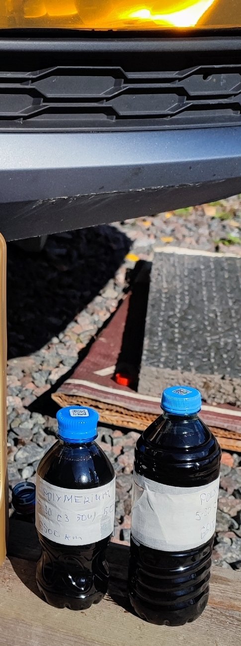

1 ноября 20233 г 1 час назад, Polymerium сказал: Нет, он все 4 литра прислал, 0.3 в урц ушло, а 3.6л я себе залил, на 5000км хватит 42 минуты назад, Octan A7 сказал: Чуть есть , но была достаточно быстрая езда СПб - море - СПб средняя скорость была высокая . Видимо кто-то лукавит. Было 4л залито в двигатель, судя по фото щупа 250мл составил угар(каждая риска 50мл). Итого слить должны были при 100% сливе 3,75л. Как он мог прислать 4л. Octan A7 Вы ничего не доливали в отработку после слива?
1 ноября 20233 г Автор Популярное сообщение 10 минут назад, lord0478 сказал: Видимо кто-то лукавит. Было 4л залито в двигатель, судя по фото щупа 250мл составил угар(каждая риска 50мл). Итого слить должны были при 100% сливе 3,75л. Как он мог прислать 4л. Octan A7 Вы ничего не доливали в отработку после слива? Я ещё туда слезы радости добавил свои )))
1 ноября 20233 г Автор 14 минут назад, lord0478 сказал: Вы ничего не доливали в отработку после слива? Если серьёзно отослал 0.5 Это С .А. шутки шутить изволит
