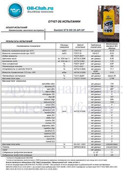

Заявленные спецификации: API SN PLUS, API SN/RC, API SP, API SP/RC; CHRYSLER MS 6395, FIAT 9.55535-CR1, FORD WSS-M2C945-A, FORD WSS-M2C946-A, FORD WSS-M2C947-A, FORD WSS-M2C962-A, GM DEXOS 1 GEN 2, ILSAC GF-6A/GF-5.
1) Масло имеет право именоваться 5W-20
2) Вязкость при 100С = 8,27 сСт - как и должно быть у масел SAE 20 для оптимального баланса защитных и энергосберегающих свойств
3) Индекс вязкости = 159 - нормальный ИВ для масла 5W-20, который свидетельствует об использовании преимущественно густых базовых компонентов, т.е. загустителя используется минимум или он отсутствует вообще, т.е. масло не просядет по вязкости само по себе, если только при попадании топлива в процессе эксплуатации
4) Щелочное число = 8,36 мг КОН/г - среднее, что говорит о достаточном запасе моюще-нейтрализующих свойств
5) Зольность сульфатная = 0,84% - низкий результат, т.е. нагара на деталях камеры сгорания много не будет в процессе эксплуатации
6) Температура вспышки в з.т. = 218С - очень хороший результат для закрытого (!) тигеля, что в открытом тигеле даст около 235С: с термостабильностью данного продукта все в порядке
7) Испаряемость масс NOACK = 12,71% - не впечатляет, но для низковязкого масла SAE 20 это вполне нормально
8) Температура застывания = -35С - не то, что ожидаешь увидеть у масла 5W, но поскольку нам такие продукты уже встречались, причем с нормальным результатом CCS, то тактично промолчим
9) Пакет присадок: Chevron Oronite. Противоизносные присадки на основе соединений Фосфора и Цинка + органический Молибден в качестве модификатора трения для снижения износа и расхода топлива; моющие присадки на основе соединений Кальция и Магния + сукцинимид Бора в роли беззольного дисперсанта.
Вывод: перед нами приличное масло ILSAC GF-6A вязкости 5W-20 от европейского производителя Mapetrol, изготовленное на рецептуре Chevron Oronite. По анализу все очень хорошо: защитные, моющие и энергосберегающие свойства - на высоте. Данное масло подходит для современных автомобилей высоких экологических классов с гибридными и турбированными моторами, в т.ч. благодаря способности противостоять LSPI. Приятный бонус - отсутствие подделок.

Давайте порассуждаем, вчера в другом анализе Mapetrol у нас был разговор, что якобы завод повысил содержание присадок, фосфор превышен и так далее. Многим так хотелось думать, я внес версию "а может это лаба?" Если превысить содержание присадок, то повышается и щелочное число. Так можно узнать лаба это завысила элементы или все таки завод положил больше процент пакета. И вот смотрю я на однопакетника и вижу щелочное уже высокое 8.5. При меньшем содержании присадок.
Конечно точность щелочного числа такая себе аргументация, оно часто определяется +-1мгКОН...
Но щелочное, в этом анализе, если бы завод переложил пакета, должно было быть например 9.
10 часов назад, torcon сказал:
Воспользуюсь приглашением порассуждать. А то я не совсем понял идею. Можно же попросить развернуть мысль, пожалуйста?
1. Вот тут понимаю
2.
Однопакетника вот этого GF-6? Из этой темы?
3.
Вывод напрашивается из этого, что тут не переложил, раз не 9, а 8,36.
4. Но что это говорит про другое масло?
Вот тут идею не понял...
P.S. У меня вопрос вызывают и пункты 2 и 3, я тоже не въезжаю, но его лучше отдельно задам, чтобы не смешивать.
