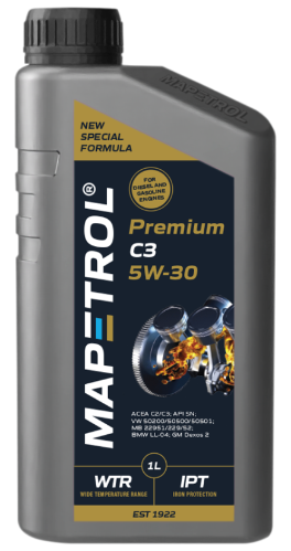

Mapetrol Premium C3 5W-30
Mapetrol Premium C3 5W-30 свежее
image.thumb.png.92f776a0b2365a1b26b9086ec0dbdad2.pngimage.thumb.png.f4e3b85306561a0fa064cf58e716906f.png
Заявленные спецификации: API SN; ACEA C2/C3; GM DEXOS 2, MB 229.51/229.52, VW 502.00/505.00/505.01; BMW LL-04.
1) Масло имеет право именоваться 5W-30
2) Вязкость при 100С = 12,14 сСт - как у большинства аналогов в пределах 11,5-12,3 сСт, что обеспечивает требуемый минимум динамической вязкости HTHS (3,5 мПас)
3) Индекс вязкости = 161 - нормальный индекс вязкости для масла 5W-30, что говорит об использовании более густых базовых компонентов
4) Щелочное число = 7,94 мг КОН/г - среднее, что говорит о достаточном запасе моюще-нейтрализующих свойств
5) Зольность сульфатная = 0,79% - требование норматива АСЕА С3 (<0,8%) выполнено
6) Температура вспышки в з.т. = 214С - хороший результат для закрытого (!) тигеля, что в открытом тигеле даст минимум 230С: с термостабильностью данного продукта все в порядке
7) Испаряемость масс NOACK = 10,03% - неплохой результат, на грани требования МВ229.51 (<10%)
8) Температура застывания = -36С - не впечатляет у масла 5W, но в оправдание можно сказать, что нам такие продукты встречались, причем вязкость имитации холодной прокрутки CCS при -30С они выполняли в рамках требования стандарта SAE
9) Пакет присадок похож на  Lubrizol: противоизносные присадки на основе соединений Фосфора и Цинка + органический Молибден в качестве модификатора трения для снижения износа и расхода топлива; моющие присадки на основе соединений Кальция.
Вывод: перед нами среднезольное масло АСЕА С3 вязкости 5W-30 от европейского производителя Mapetrol, произведенное по рецептуре Lubrizol (предположительно) с добавлением Молибдена. В целом все неплохо, но выделить особо нечего. По рецептуре очень похоже на Mapetrol Premium LL III 5W-30, но судя по ИВ и NOACK оно отличается бОльшим количеством более жидкой базы, поскольку требования к таким маслам попроще, чем к продуктам уровня VW504/507. Из недочетов: по содержанию Фосфора данное масло не соответствует АСЕА С3, причем как ни странно зольность осталась в пределах указанных спецификаций.
MAP0025 - Mapetrol Premium С3 5W-30 1L
MAP0042 - Mapetrol Premium С3 5W-30 4L
