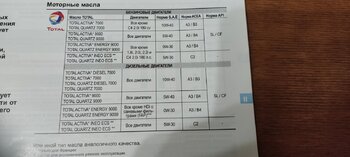

Теперь ещё появился Ситроен 2.0 HDI сажевый фильтр (FAP) 2009 г 200 ткм. Отдельный бачёк под жижу Eolys для очистки сажевика.  Насколько критично будет лить в него тоже масло? Или надо морочиться с маслом С2/С3. Если стоит, то предпочёл бы Лучёк для комтранса. Например
https://lukoil-masla.ru/ru/products/ProductCard/lukoil-avantgarde-professional-xle-5w-30
Как бы написан допуск МВ 228.52/228.51.
Что знающие люди скажут?
Рекомендации из сервисной книжки приложил.

Пыжик и Митсубиси будут ездить на том же авангарде с заменами 8ткм, разговор не про них.
Сажевый трогать не буду пока не появятся проблемы с ним.  Рекомендации из сервисной добавил в корневой пост. Как понял производитель даже рекомендует  обычный тотал кварц 7000 и 9000, всё кроме нолёвки,  10w40 , 5w40 , 5w30.

Если сажевик на месте, то лучше чуть продлить жизнь.  Вы писали про Лукойл авангард с допусками МВ228.51/228.52- лейте его. Допуски среднезольные, под Евро5/6. Все будет нормально. Сам лью среднезольное СК-4 масло вместо «книжного» С4.
Кстати, в вашем мануале написан сущий бред, по сути это реклама-продвижение тотала. Вообще в ваш мотор рекомендует ПСА С2 масло, но смело можно менять его на С3.
