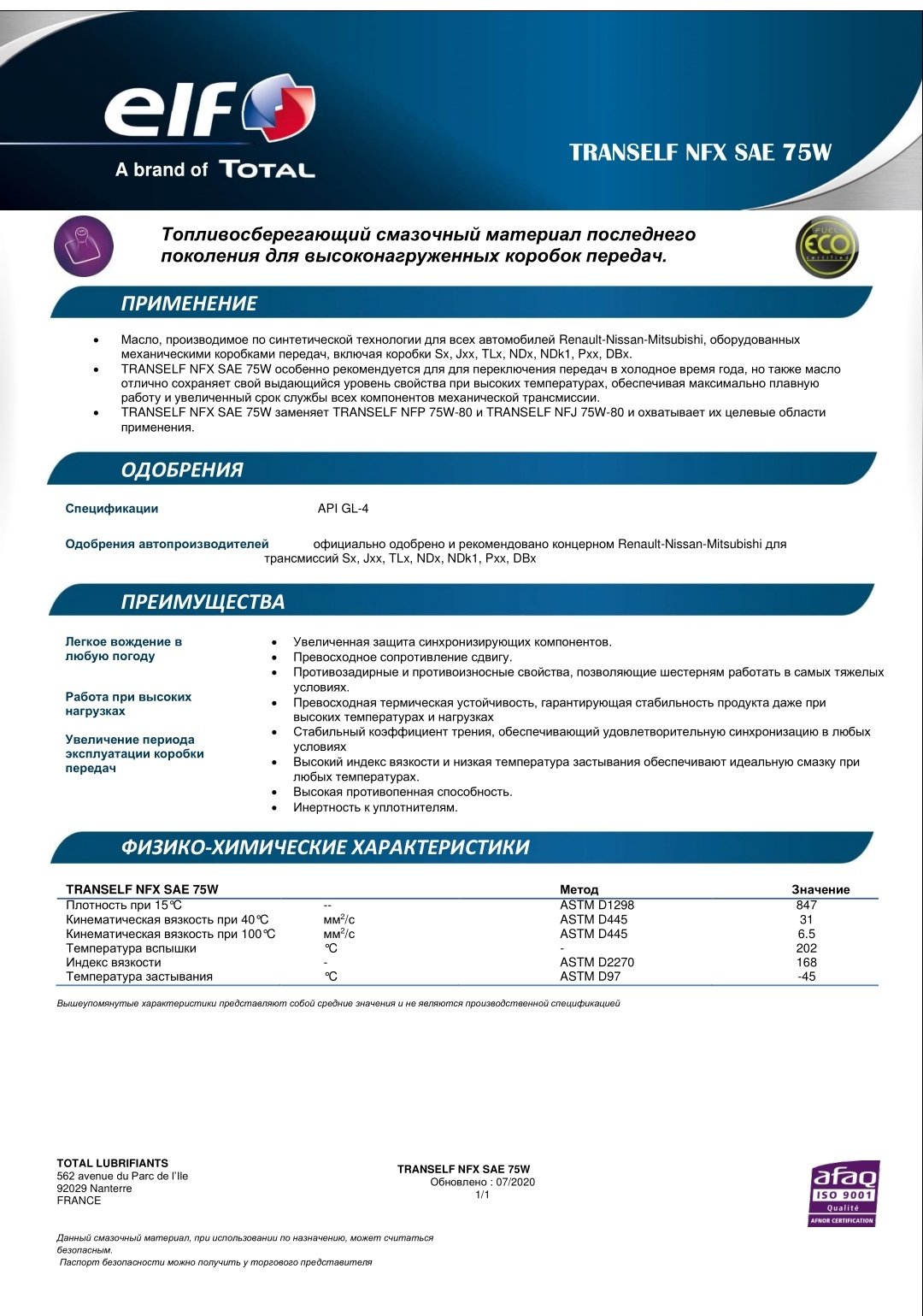

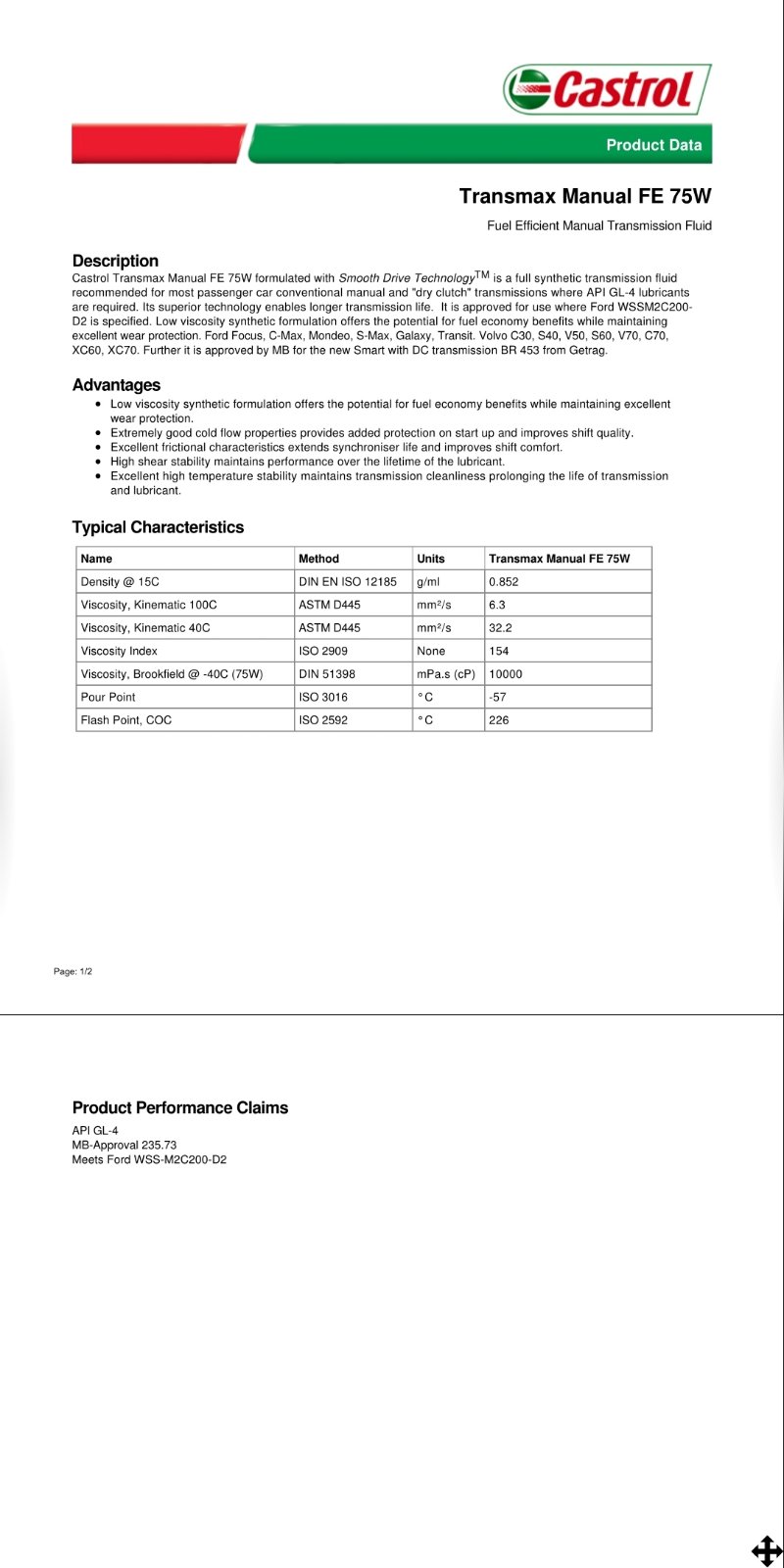

Взять тот же fuchs 75w. Похож на низковязкую полусинтетику.
Elf более на синтетику похож
Castrol выглядит вообще замечательно и синтетично на фоне вышестоящих товарищей
У каждого бренда по идее имеется 75w, выбор велик. Я выложил трех, кто имеет оф допуски 235.73 и 235.17.
