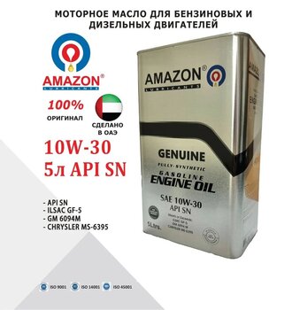

Масло заявлено как: API SN, ILSAC GF-5, GM 6094 M, Chrysler MS-6395
Артикулы и коды для заказа в интернет магазинах:
Добрый день уважаемые форумчане! Предлагаю на ваше рассмотрение тест свежих масел из ОАЭ. Пакет присадок AFTON.
Ну и где здесь Afton? :) Какой то странный пакет с малым количеством противоизноски.
судя по названию их масел DEO для дизелей, GEO для бензиновых (gasoline). Вот только GEO - устоявшееся в отрасли название масел для стационарных газовых двигателей

Ещё бы фото живой канистры приложить.
Это же оно на ОЗОНе?

Да оно
Так в итоге что это за масло что по анализу? мало противоизносных компонентов это видно, но илсаки вроде все такие на короткие пробеги получается маслице. рецептура на сульфонатах кальция, не супер современная конечно но Shell HX8 тоже до сих пор на них делается. Хотелось бы понять только как ACEA: A3/B3, A3/B4 API: SN/CF: ILSAC GF-5: GM 6094 M: CHRYSLER MS-6395(скопировано с описания лота ОЗОНа) уживается? а именно A3/B4 и ILSAC GF-5. А3 это HTHS 3,5 ≥ мПа*с, а  ILSAC GF-5 HTHS ≥ 2.9 мПа*с. Щелочное число для ILSAC GF-5 высокое для A3/B4 ещё сойдёт. Что за масло по итогу это ? для чего оно? походу привыкли мы к европейским маслам и пакетам для них а это чисто под америкосов делалось масло о чём GM 6094 M: CHRYSLER MS-6395 и говорит
На сайте https://amazonlubricants.ru/product/petrol-mineral-oil-sae-10w30-sn/  Описание техническое к нему закачивается SAE 10W-30 API SM.
На сайте канистры пластик. То что к нам привезли Жестянка зачем и почему? в ОАЭ масла тоже все в пластике продают. На сайте Амазона это МИНЕРАЛКА а на банке написано Полностью синтетическое масло. В общем получается это масло о котором Джефф Безос не догадывается?
