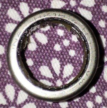

На 36 тысячах подшипник HK1814RS уже был мертв и забрал с собой распредвал, предположительно с 30 тысяч начал умирать. Ни каких явных симптомов указывающих на износ узла во время работы не было, при очередной проверке клапанов в каналах отвода газов ГБЦ под клапанной крышкой обнаружил мелкие металлические частички.
Какая смазка закладывается на заводе не нашел, по цвету серо-коричневая, на ощупь не сильно вязкая. Найденные в сети фото коробки ни какой доп маркировки смазки не имеют. В наименовании подшипника HK1814RS фигурирует L271, по такому коду находится информация о смазке - Lubricant. Grease (L271/standart specific), и все. Судя по найденной информации на подшипник смазка закладывается на весь срок службы.

О цвете и консистенции судил по новому подшипнику из коробки. Похоже на память не верно цвет указал, поискал и нашел фото, прикладываю. Фото только такое нашлось.  И так же фото умершего подшипника до демонтажа.
Подшипник 100% оригинальный, так как куплен по номеру OEM из каталога производителя мотоцикла у оф дилера в фирменной упаковке марки.

Смазка на фото выглядит достаточно обычно. Это может быть очень широкий спектр смазок, угадать тут будет сложнее, чем попробовать подобрать подходящую. Но это не имеет смысла, если не понять, почему они плохо ходят. На фото "покойника" явно видна коррозия, оотого и цвет коричневатый. Значит попадала влага, она сожрала вал, а люфт убил пыльник. Так пока видится. Но может я не верно представил конструкцию этого узла и я не виже характера разрушений подшипника (смазка там осталась, или это масло со ржавчиной?) Может это и правда конденсат из воздуха, выглядит возможным. В этом случае я бы покумекал на тему обратного клапана системы вентиляции, т.к. избыточного давления в картере хватает, чтобы вентиляция продолжила работать, но тогда поступление увлажненного воздуха должно замедлиться. Но сдаётся мне, что дело тут не во влажном воздухе, а если есть конденсат, то туда, как-то стекают капли воды и, есл это так, то что-то с этим нужно сделать в первую очередь.
