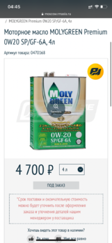

11 сентября 20233 г Автор 15 минут назад, Golfreef сказал: ильсаки из поста выше до 200 м/ч. Тобишь например от ЗИК , подходит вот это ?
11 сентября 20233 г 1 час назад, iva-novd сказал: А это на зиму залить можно ? пожалейте новую машину оставьте 5/30 на лето, если уже купили. В зиму возьмите 0/20. Вообще, для современных японцев/корейцев выбор масла прост: приходите в магазин, выбираете ЛЮБОЕ 0/20, заливаете, ездите. 7,5 тыс км-край, не надо больше, а зимой лучше вообще сократить до 5000 км. Единственно, не надо покупать масла псевдояпонских названий, лучше заранее спросить на форуме. К примеру, Такаяма- на самом деле делабт в Обнинске, а вот Верити или Молигрни- нормальные честные японские масла. Но разумный выбор-корейцы, Кикс, ЗИК, С-ойл, можно брать без лишних вопросов.
11 сентября 20233 г 2 минуты назад, iva-novd сказал: Тобишь например от ЗИК , подходит вот это ? Уже написал про 0/20, у вас фобия нормальной вязкости, на погуще тянет? Конкретно Х7 несколько видов, вам нужно то, где после вязкости написаны буквы ILSAC. Да, именно это то, что нужно. Но на зиму лучше 0/20, и вообще всесезонно можно и нужно ездить на 20ке. Изменено 11 сентября 20233 г пользователем skorp777
11 сентября 20233 г Автор 12 минут назад, skorp777 сказал: Да, именно это то, что нужно. Но на зиму лучше 0/20, и вообще всесезонно можно и нужно ездить на 20ке. Значит просто лью допустим molly green 0w20 вне зависимости от сезона и меняю каждые 7 тыс ?
11 сентября 20233 г 6 минут назад, iva-novd сказал: начит просто лью допустим molly green 0w20 Да. Но Кикс будет не хуже, хотя дешевле раза в полтора. https://www.oil-club.ru/forum/topic/33229-kixx-g1-0w-20-api-sp-rc-ilsac-gf-6a/#comments Изменено 11 сентября 20233 г пользователем skorp777
