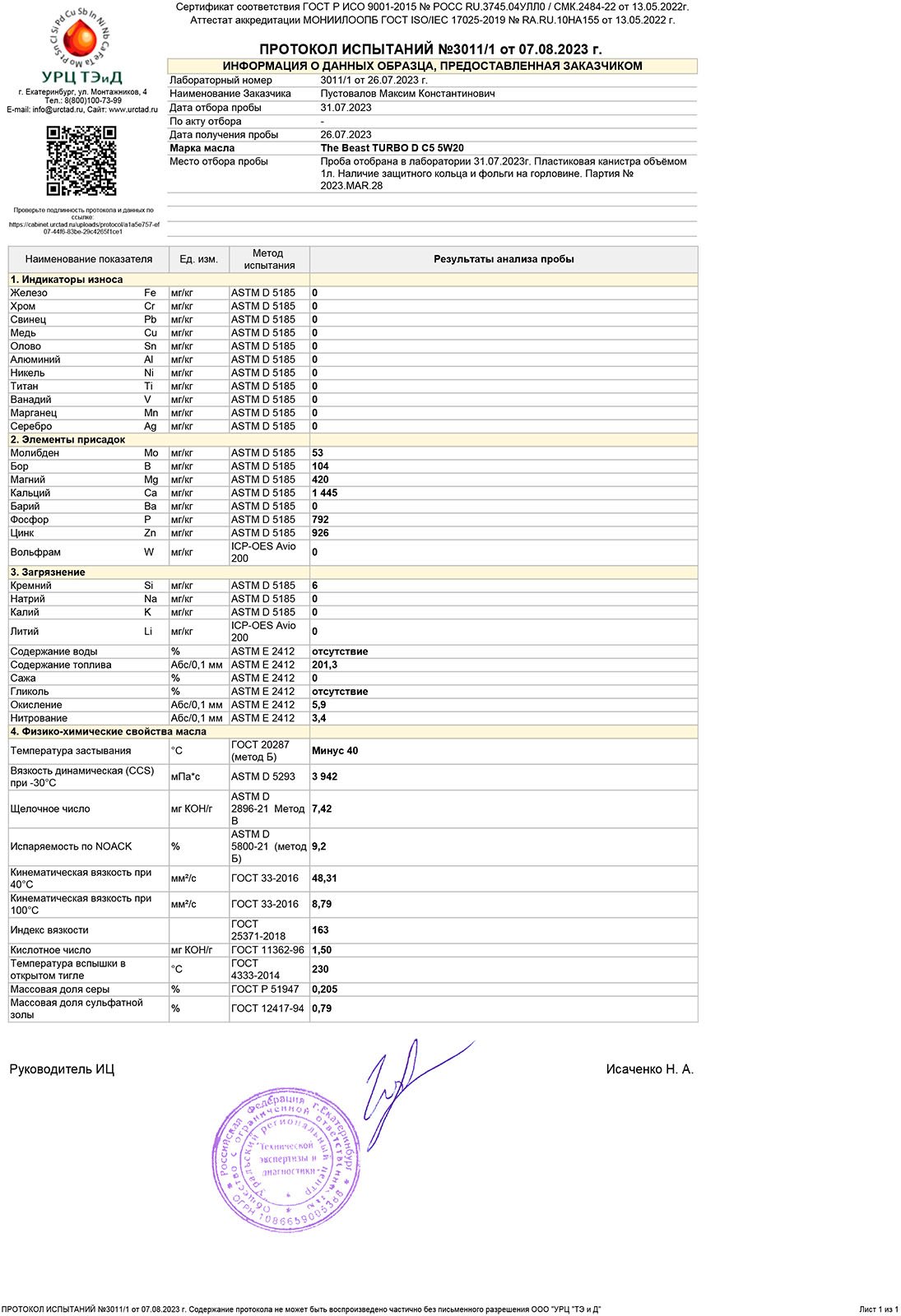

The Beast Turbo D C5 5W-20 свежее за анализ спасибо официальному представителю The Beast.
Анализ проводил официальный представитель.

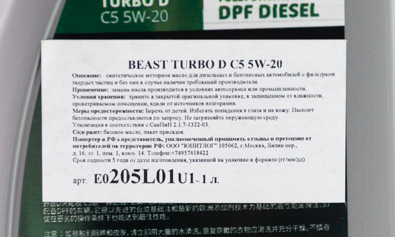

Масло заявлено как: ACEA C5.

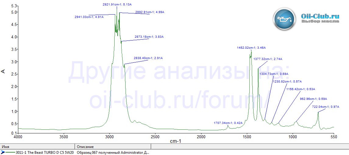

Кто-нибудь узнает пакет присадок? Просто я среди C5 его не нашел, либо что-то новое...
Дисперсантов не мало для С5?
я бы сказал мало, самый минимум видел у масла ACEA C5 0.45 (Shell и United), здесь 0.42.
Хорошая испаряемость для 20-ки. Стараются.
