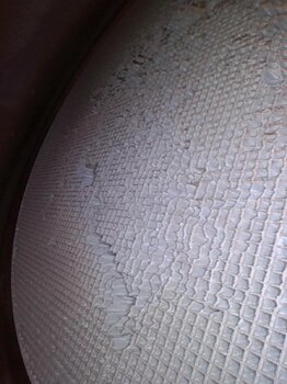

Эндоскопия катализатора Kia ceed jd 2018 G4FG 120 000 км
Автомобиль товарища по работе. Масло как и у меня shell hx8 0w20, каждые 7.5ткм, бензин рн100. Есть отработка 500мч если помните.

Sanlis каталику настаёт хата
1 минуту назад, Sanyi сказал:
Похоже что да, он расстроен на фоне моего ката, говорит как так, расходники на двоих берем, пробег меньше, а кат хуже.
1 минуту назад, Sanlis сказал:
Нефиг на холодную газовать и свечи редко менять:sarcastic:
4 минуты назад, doktordugi сказал:
6 минут назад, Sanlis сказал:
У меня на 20тыс пошли Щербины. У и вслед за ними каталик полетел

Свечи меняет вовремя и наоборот много на холостом стоит машина, у меня есть подозрения на азс, он постоянно заправляется на набережной, там до ухода BP всегда был бензин на 40 коп дешевле чем на других РН, паспорт как у всех, я лил раз, мне не понравился, не ехала машина.

Ваш кат тоже уже "потёк".
Pulser Завтра сделаю
22 минуты назад, steamroller сказал:
Куда он потек, нормальный рабочий кат, еще сыпаться и сыпаться
