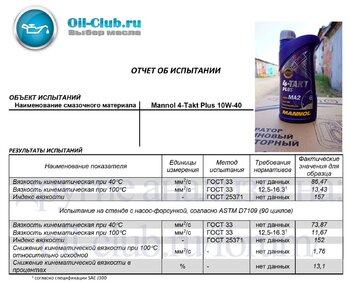

Mannol 4-Takt Plus 10W-40 свежее Shear Stability
Mannol 4-Takt Plus 10W-40 свежее Shear Stability за анализ спасибо Polymerium.

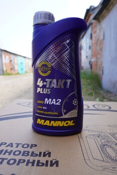

Масло на анализ закупал Polymerium, я вскрывал литруху и разливал по двум 0.5 ПЭТ бутылкам, что бы отправить в две разные лабы.
Mannol 4-Takt Plus 10W-40 Shear Stability копия.jpgMannol 4-Takt Plus 10W-40 photo1.JPGMannol 4-Takt Plus 10W-40 photo2.JPG
Масло заявлено как: API SL; JASO MA2.
MN72021 - Mannol 4-Takt Plus 10W-40 1L
4L ???
Ну что, не самый плохой результат. Будет анализ из УРЦ посмотрим есть ли там эстеры :)
