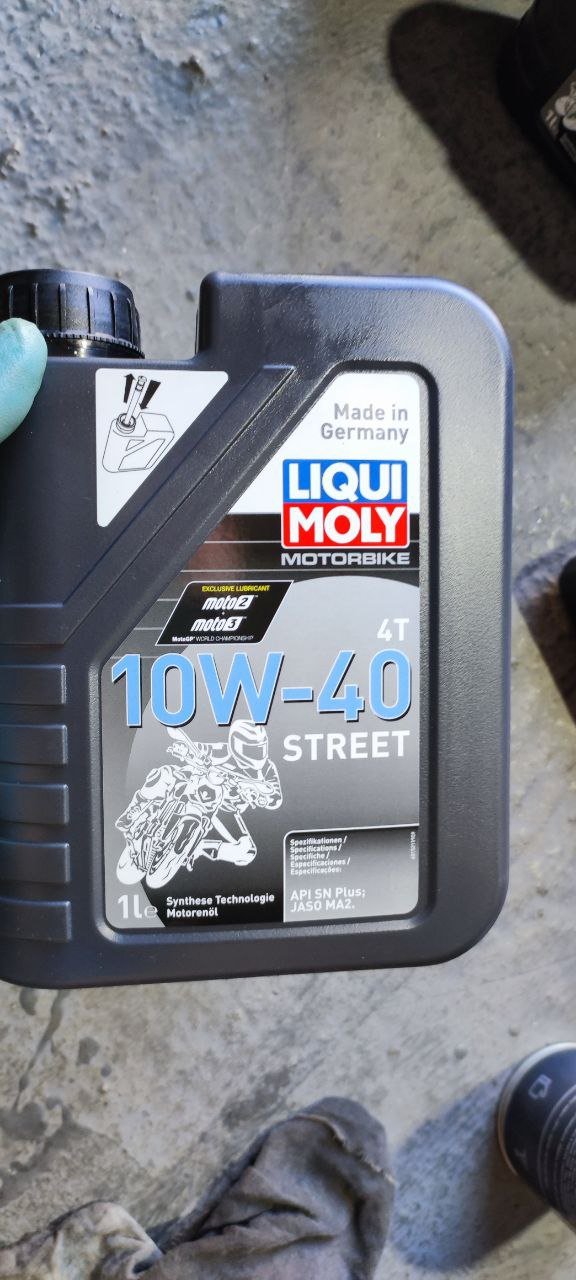

Залил Liqui Moly MOTORBIKE 4T STREET 10W-40 НС
проехал 4000+км на по Рыбачий на мыс Немецкий и обратно
проблем не обнаружил
угара нет
чуть потемнело
думаю так и буду на нём ездить, покупал на озоне у продавца
