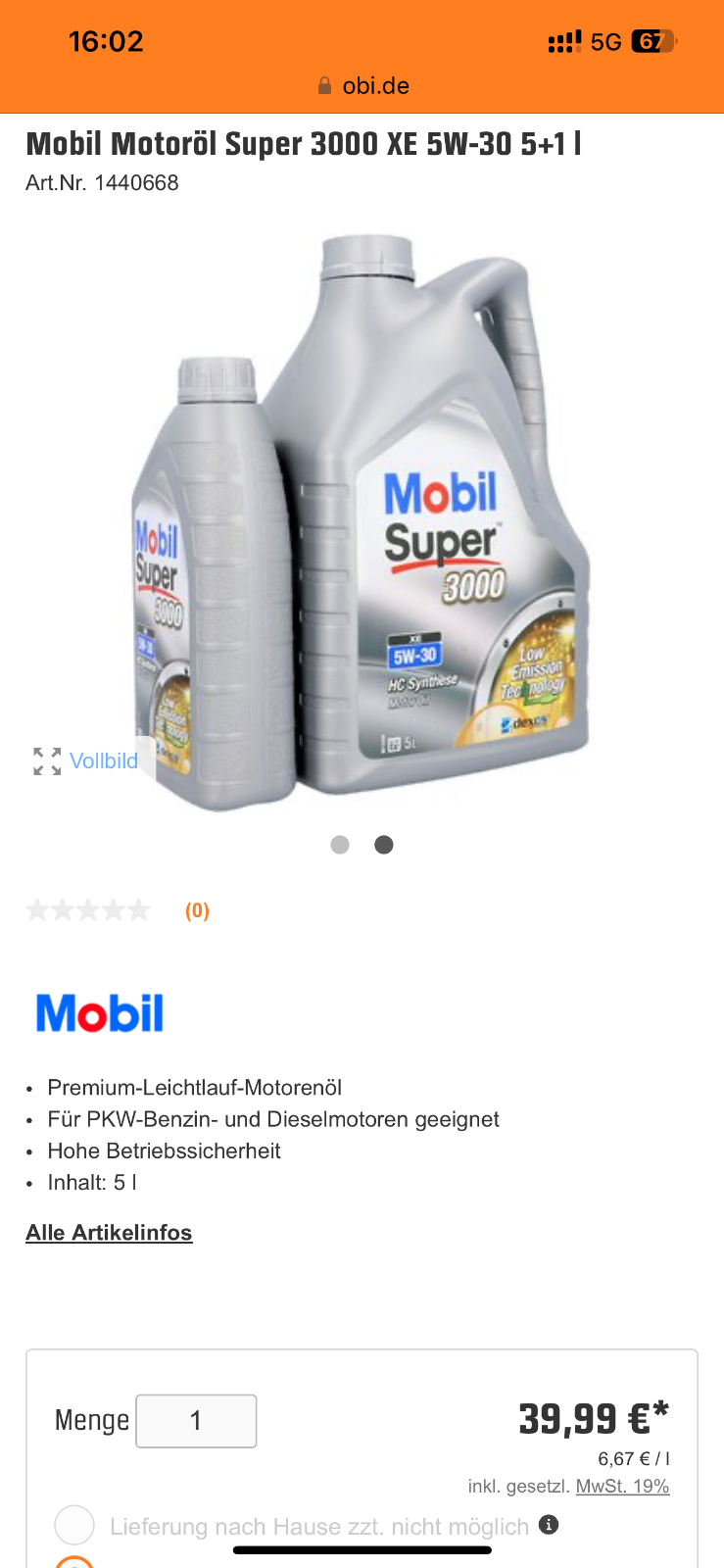

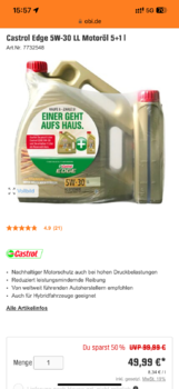

Всем привет, исходя из доступности и цены имею выбор лишь из двух масел.
Castrol Edge 5W-30 LL
Mobil Super 3000 XE 5W-30
Цена по акции почти одинаковая (50 и 40 евро за 6 литров)

 Ничего, что Кастрол по допускам не подходит? Тоже считаю, что EDGE 5w30 LL лючши масле всэ зэмля

Вы рекомендуете не лить оба этих масла? Тот же Mobil 1 esp 5w30 стоит под 100 евро, поэтому возник вопрос.

pavel78 Если непреодолимое желание залить масло по акции, то Castrol - топовая линейка edge. Mobil - бюджетная линейка.
