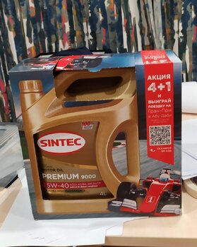

Там на озоне у синтека акция вроде 5 по цене 4 в новой таре. Я бы взял 5-30 или 5-40 платинум или премиум. Ну собственно говоря я не удержался и взял сороковки за 1679 руб. :D :good2:

А какое лучше платинум или премиум
