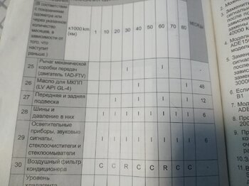

Сфоткал книгу
Только сейчас обратили внимание на строчку "жидкость для сцепления"....
и я у вас только. Но для робота то она же не нужна. там смазка в актуаторах же идёт.

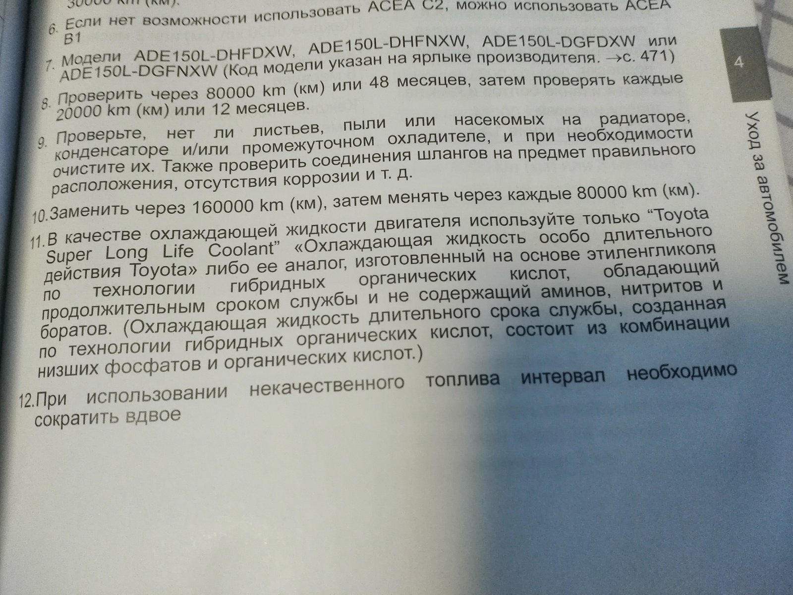

Учитывайте, что на моделях с МКПП, система сцепления имеет общий резервуар с тормозной системой.
вырезку нашёл в инете
